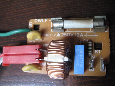

wat is dit voor printplaatje in een magnetron
Bericht door henk »
heren
bij het slopen van diverse magnetrons kwam ik dit printje tegen bij alle
het zit altijd bij de voeding ingang [kabel]
zowel de fase als de nul gaan door het printje
de zekering zal wel voor de belasting beveiliging zijn,maar die ringspoel dan ?
wie heeft een vermoeden ??
ik hoor het graag

Ontstoring.
R1 en C1 vormen een snubber circuit.
De spoel is een common-mode choke:
https://en.wikipedia.org/wiki/Choke_%28electronics%29
