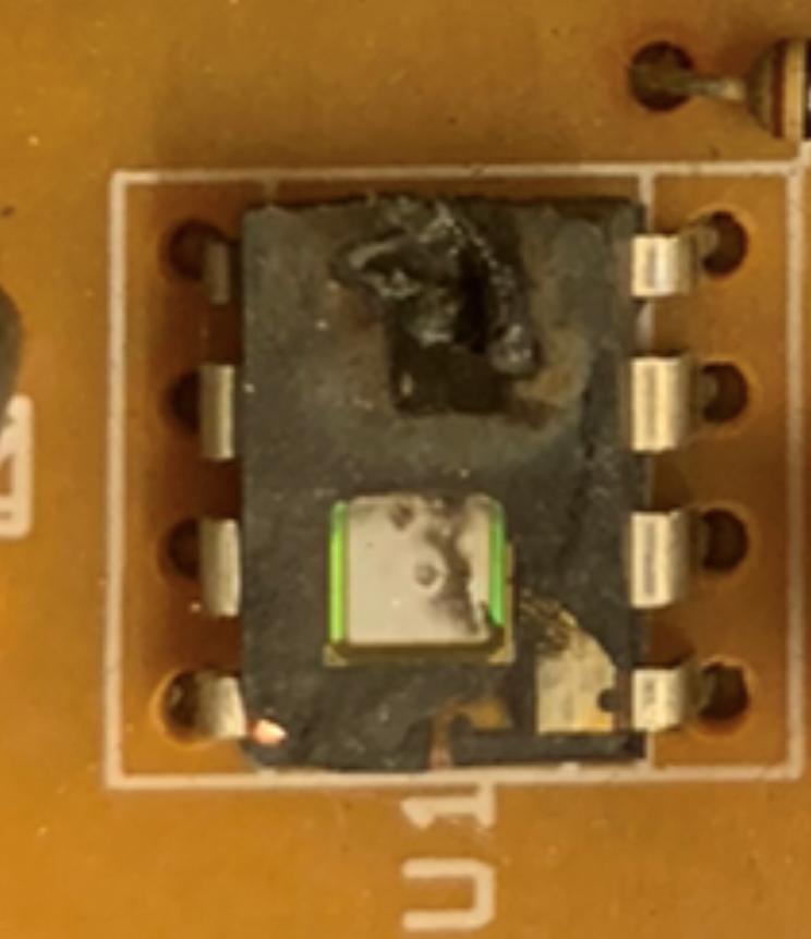

Beste,
Ik heb een LG TD106 audioset. Nu ging deze niet meer aan. Ik ben aan het zoeken geweest en heb wellicht gevonden waardoor het komt.
Alleen het onderdeel ken ik niet.
Ik hoop dat iemand aangeeft wat het is zodat ik dit onderdeel kan vervangen en mijn audioset het weer doet.
Dit is het betreffende onderdeel
onderdeel TB106.jpg (731.1 KiB) 2704 keer bekeken
Berichten: 11596
laat eens wat meer zien van dit bord! misschien staan er andere herkenningstekens bij.
Missschien kun je meer info vinden in het service manual:
http://www.jabse.com/L0xHL0F1ZGlvL1RCMT ... U2ODQucGRm
Het onderdeel is blijkbaar een FSFM260N
https://www.onsemi.com/products/power-m ... rs/fsfm260
LG TB106 powersupply part.jpg (62.62 KiB) 2632 keer bekeken
