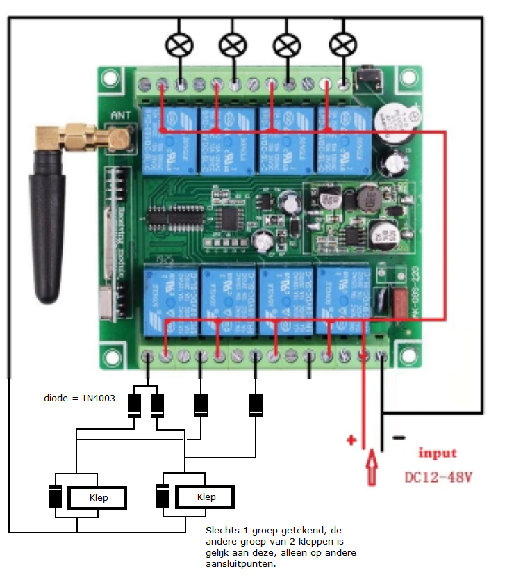

De bedoeling is om Hydraulische kleppen te bedienen. Nu zit er een voorbeeld bij van een schakeling maar deze schakelt maar 1 relais tegelijk en ik moet er minstens twee of liever nog vier samen kunnen schakelen. Hier het schema wat er bij zit, maar dus niet werkt zoals ik het wil of kan het niet.
aansluiting afstandbediening klein.png (179.21 KiB) 15518 keer bekeken
Bedoel je dat je met 1 knop 4 relais wil inschakelen? Dat zal niet gaan, je zult ze wel een voor een in kunnen zetten. Probeer eens 2 of 3 knoppen gelijktijdig in te drukken en kijk dan of ze alle 3 komen. Zo ja dan zou je misschien de drukknoppen kunnen koppelen met diodes in de zender.

Ben misschien niet duidelijk geweest. Als ik bijvoorbeeld knop 1 en 2 tegelijk indruk zouden de relais 1 en 2 op moeten komen. Maar dat is nu niet zo.
De besturing moet 4 hydraulische cilinders bedienen waarbij ik er altijd 2 tegelijk moet bedienen
Ok, je zou dan een relais extra kunnen nemen voor de gelijktijdigheid.
Ik bedoel dit dan. je zet relais 1 in daarna relais 2 in maar de kontakten van deze relais krijgen nog geen spanning omdat het in serie geschakeld relais 3 nog niet in is. Dan zet je relais 3 in en dan worden beide kontakten van relais 1 en 2 gelijktijdig van spanning voorzien. Dit vergt natuurlijk wel wat disipline voor de bediening.

dit wordt wel heel ingewikkeld :( Waarom bedienen alle knoppen afzonderlijk wel een relais . Maar niet als ik twee knoppen tegelijk in druk. moet ik soms een ander schakelboord kopen.
Geen idee, ik weet nl niks van het protokol dat deze zender en de ontvanger gebruikt.

Dergelijke 433 MHz systemen werken met zend-telegrammen, lees bijvoorbeeld:
https://verstraten-elektronica.blogspot ... catie.html
Zolang u op één zendtoets drukt wordt het telegram van het betrefffende kanaal herhaaldelijk uitgezonden. Twee telegrams op hetzelfde moment lukt dus nooit. Maar, met een tijdsverschil van een paar tienden van een seconde moet het wél lukken. Maar dat lijkt mij moeilijk in de praktijk te brengen.

Waarom zet je niet 2 kleppen parallel op een uitgang.

omdat ik ze ook onafhankelijk van elkaar moet bedienen.
Hoeveel kleppen zijn het?
En zijn er vaste combinaties of moeten er allerlei verschillende combinaties tegelijk kunnen?

Het zijn vier kleppen ieder klep biedend een cilinder die op en neer moet gaan.
De werking:
Bij aankomst wil ik de camper waterpas zetten. Meestal begin ik aan de voorkant.
Laat twee twee poten tegelijk zaken tot bijna aan de grond. Vervolgens zet ik de beide poten onafhankelijk op de grond en daarna beide zo dat de boel waterpas staat. Waarom altijd twee tegelijk anders krijg je torderen in het chassis .
Hoop dat het een beetje duidelijk is.
Dan kan het toch met diodes die de kleppen afzonderlijk en gelijktijdig bedienen. zie tekeningetje.

bedankt voor je tijd. Maar hier begrijp ik dus niks van. hoe en waarmee moet ik dit op mijn printplaat met die 8 relais toepassen.

Als er op die print een ic ULN2003 of iets dergelijks zit om de relaisspoelen te sturen dan kan je het al af met vier diodes bijplaatsen naar de relaisspoelen.
Dit beter ??

sorry maar ik begrijp als leek echt niet wat je bedoelt. :roll:

De bedoeling is als volgt:
- Drukknop 2: Alleen klep 1 wordt gestuurd.
- Drukknop 3: Alleen klep 2 wordt gestuurd.
- Drukknop 1: Beide kleppen worden samen gestuurd.
U moet de vier diodes 1N4003 beschouwen als een soort eenrichtings-kleppen, die voor een scheiding tussen de twee kleppen zorgen.
Voor de twee kleppen van de achterwielen kunt u hetzelfde doen met drie andere drukknoppen.

oke duidelijk. ik ga hier mee aan de slag uitproberen.
hoop dat het gaat werken. Bedankt voor de moeite
