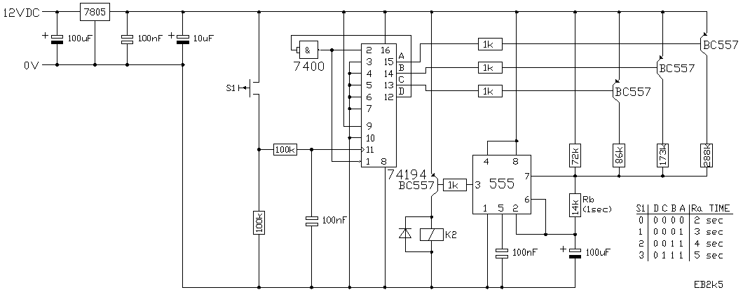

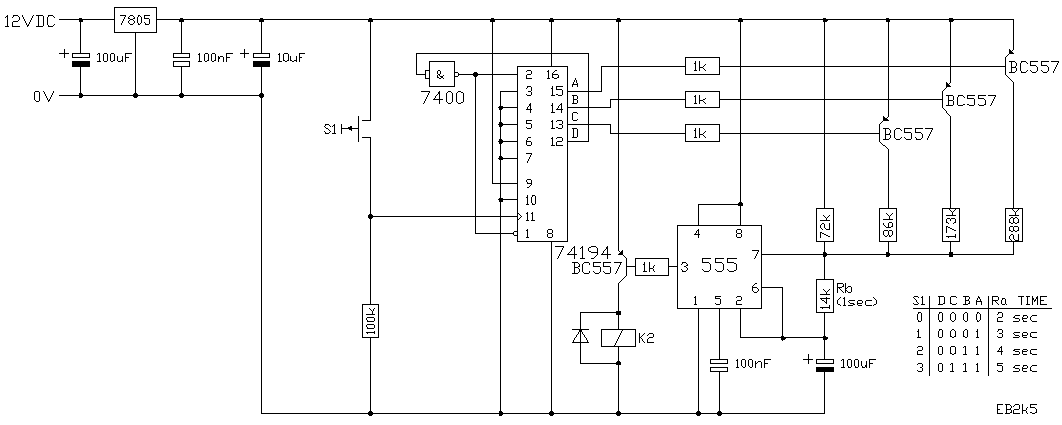

Ik ben bezig met een instelbare interval te maken voor een ruitenwissermotor. Met een drukknop moet de tijd instelbaar zijn.
Dit is het schema wat ik ontworpen heb. In de simulatie werkt het, gaat dit in de praktijk ook goed werken?
- Interval.gif (11.74 KiB) 8072 keer bekeken
Ja, dit kan op een kleinigheitje goed gaan werken.
Je krijgt problemen met het opschakelen van je teller. De schakelaar geeft normaal een paar pulsen als je die indrukt i.p.v. 1 waarvan jij uitgaat.
Je zult er een filter van 5 tot 10 msec. tussen moeten zetten dan is dit probleem over.
Zier er goed uit wanneer het tel ic van het cmos type was geweest. Maar omdat je TTL gebruikt zul je laagohmiger moeten aansturen.
Kijk maar eens in de specificatie van dat type ic's.

Ik heb in het datasheet gezocht, meerdere keren gezocht maar tevergeefs.
Jij zegt dat de aanstuurweerstand laagohmiger moet zijn.
Nu stuur ik met 50uA aan.
ik denk dat dit ergens in de mA moet zijn dan
Ik zou begod niet weten waar ergens in het datasheet ik moet vinden wat de aanstuurstroom moet zijn.
Als ik toch iets zou moeten kiezen zou ik 1mA proberen.
R = 5 / 1m = 5k ohm.
De tau tijd moet natuurlijk wel gelijk blijven dus zoek ik bij die 5k een mooie condensator uit.
Ik kom uit op 2uF (dus 2 parallel van 1u)
Klopt deze beredenering een beetje?

Ik heb een kleine bemerking bij het schema:
Als het de bedoeling is dat het relais aangeschakeld is als de uitgang van de 555 laag is, dan kan je inderdaad de BC557 gebruiken. Dat is een PNP.
Maar als het de bedoeling is dat het relais schakelt als de uitgang van de 555 hoog is, (dus gedurende de door u ingestelde tijd), dan zal je een npn moeten gebruiken (BC547) met de emitter aan massa en het relais tussen de collector en de plus.

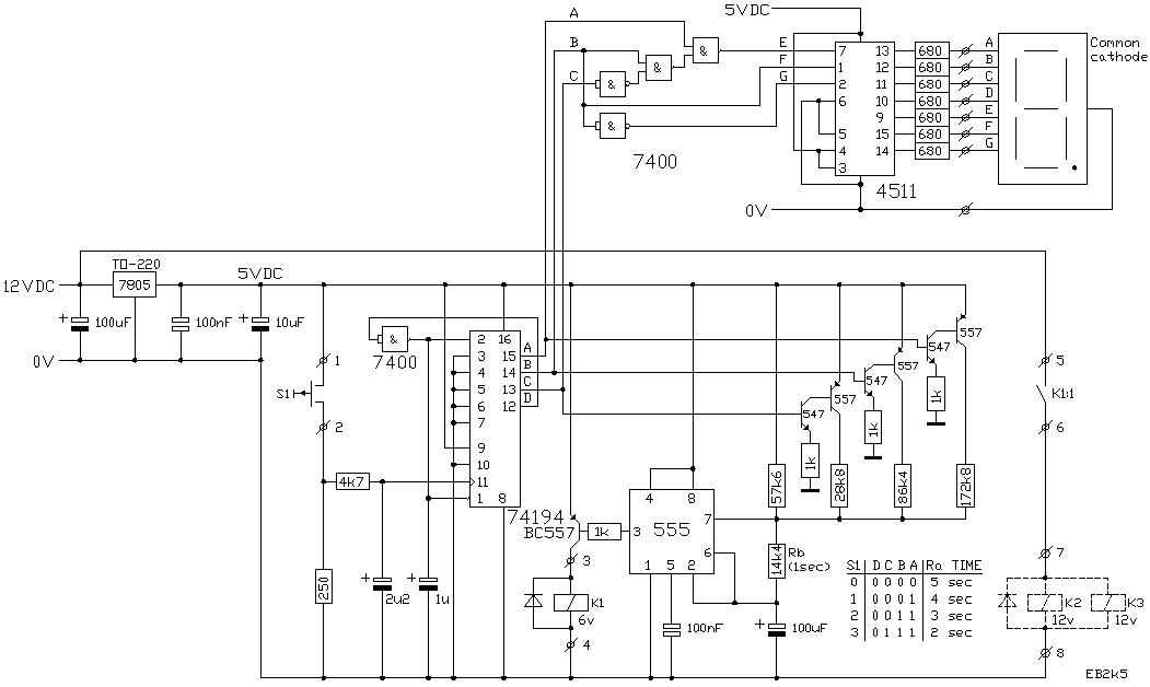

Hallo.
De laatste paar dagen ben ik druk bezig geweest met de schakeling.
Ik heb van een kennis een erg handig bordje kunnen lenen waar je ic's en ect. op kunt prikken en met draadjes verbinden.
Erg handig !
Ik ben er nu onderhand wel achter dat als je de eerste keer iets bouwt dat het toch niet werkt.
Gelukkig heb ik de laatste periode met mn voeding bouwen een hoop geleerd van bv het zoeken waar het ergens fout gaat in een schakeling.
Maar ook om dit dan op te lossen.
Ik moet zeggen dat dit nu aardig is gelukt.
Hieronder het eindschema te zien (na nog 5 keer gewijzigd te hebben).
Nog wat uitleg:
- Toen ik de schakeling bouwde werkte alleen de 555 timer, de relais ging aan een uit meer niet. Ik kwam er achter dat de uitgang van de 74194 hoog bleven.
- Ik heb opnieuw de teller schakeling opgebouwd en aan de uitgangen leds gehangen.
- Ik merkte dat de spanning op klok ingang 1.2v bleef. Dit heb ik iets lager gekregen door de weerstand van 100k te veranderen in 250ohm.
- Toen werkte de teller gedeeltelijk. Het rare was dat in de simulatie er geen probleem was, maar in het "echt" de teller zo liep: uitgang A werdt hoog, uitgang B werdt hoog, uitgang C werdt hoog (en nu zou bij de volgende klok weer alles laag moeten worden) alleen werd uitgang B en C laag en bleef A hoog. Dit was een raadsel maar ik wou het graag zelf oplossen.
- Het probleem was dat de teller te snel resetten dit heb ik opgelost met die 1u elco om het allemaal wat rustiger te laten verlopen.
- Tijden van de 555 nagerekend, 7seg. erbij gemaakt, transistor schakeling aangepast.
