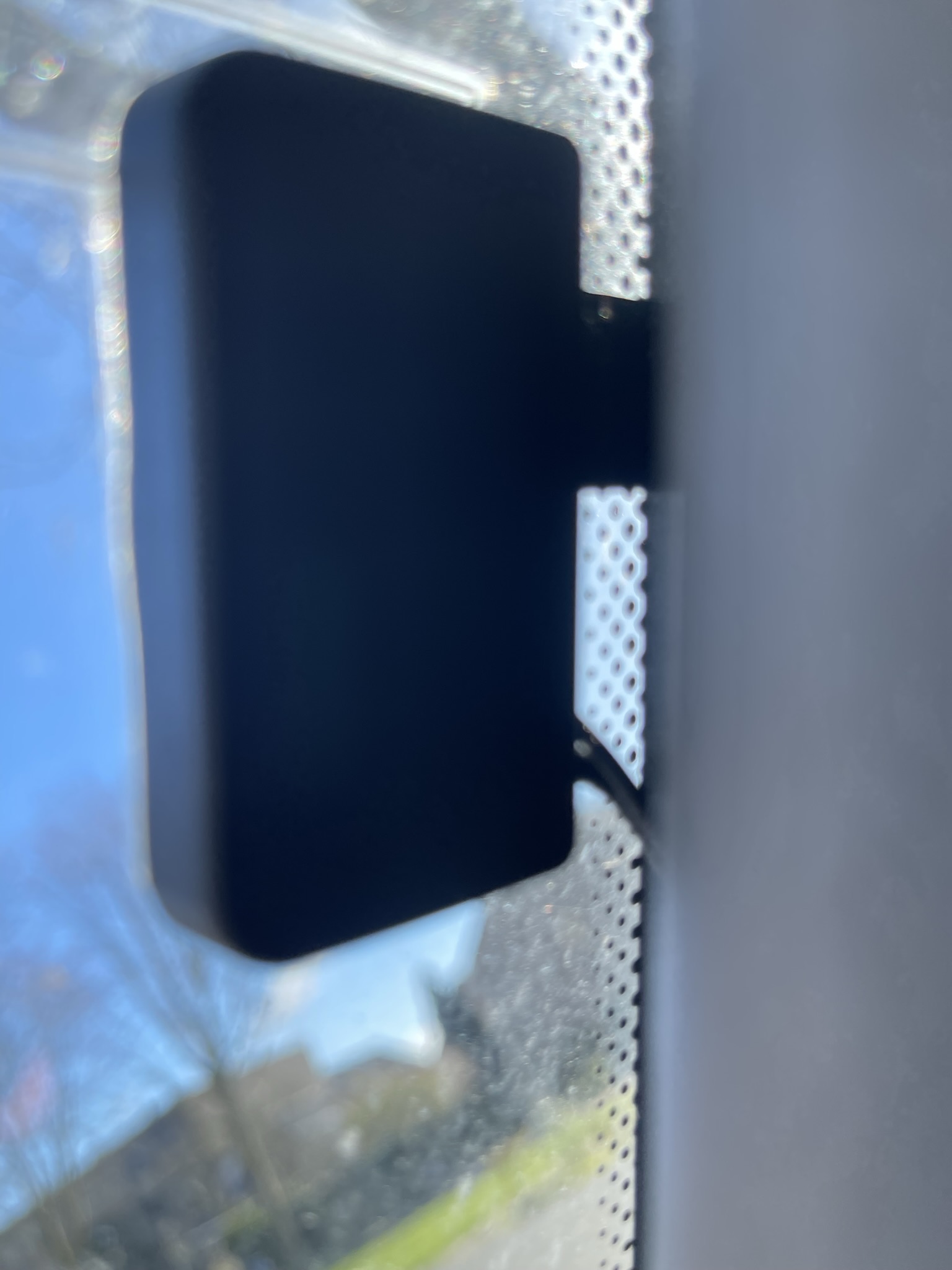

Ik heb in mijn auto een DAB radio zitten.
Daarnaast heb ik een 3x autosocket splitter + 2x USB aabsluiting 12V
https://www.haloorodje.si/nl/Product/3x ... ng-12-24v/
De radio werkt prima tot ik een van de USB poorten gebruik. Dan krijg ik de melding "No connection"
Zodra ik de USB stekker verwijder, dan werkt de radio weer prima
Heb ik een USB aangesloten en houd ik mijn vinger op het kastje, dan blijft de radio ook goed spelen
Beiden zitten op een aparte zekering
Ik denk een antenne probleem.

Ik heb even gewacht met een reactie om te kijken over nog andere reacties kwamen.
Ik begrijp niet wat er mis kan zijn aan de antenne. De antenne is aan het raam geplakt en is direct verbonden met de radio.
De antennekabel loopt niet in de buurt van de 12V connector
Maak eens wat foto's hoe je de antenne hebt bevestigd, wat voor kabel gebruikt en hoe aangesloten bij de ontvanger. Dan kan ik er wat beter iets over vertellen.
In die USB unit zit een geschakelde voeding. Die kunnen storingen veroorzaken vanwege de hoge schakelfrequentie.
Is dat kastje van metaal? Mogelijk kun je dat verbinden met de ground, dus de min van de 12V.
Veel autoramen hebben een dunne metaal coating tegen warmte en / of dunne draden erdoor lopen. Lijkt me niet ideaal voor ontvangst.

En de antenne
Deze is geplakt op de voorruit
