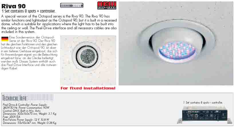

Je hebt van showtec van die setjes inbouw led-spots. zitten er acht in een set met een voeding/controller. kun je volgens mij automatisch laten gaan maar ook via een dmx sturing aansturen... Het setje kost normaal 1190.- bruto excl btw. Ze hebben het formaat van 'normale' inbouw halogeen spotjes. Super chique en kant en klaar, maar met wel een prijskaartje...
- RIVA90.jpg (57.42 KiB) 4825 keer bekeken
