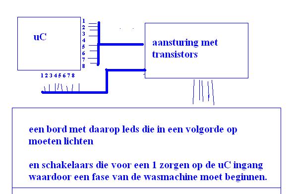

ik heb een proces simulatie dat een wasmachine moet voorstellen. bestaand uit een microcontroller bord met daarop 8 uitgangen en 8 ingangen plus en ground. een proces bord dat bedoeld is om aan te sluiten op een pld en daarvoor hebben we een tussenbordje gemaakt dat de proces bord aanstuurt met transistors. alle ingangen en uitgangen zijn al zo opgezet dat het door de uitgangen van de uC aangestuurd kan worden. de ingangen van de uC worden gebruikt om de schakelaars van het proces bord aante sluiten en daarmee bij voorbeeld het wassen programma te starten.
electronisch werkt alles en dat is het probleem ook niet. wat wel het probleem is dat ik niet bekend ben met het programmeren van een uC. ik heb het boek dat geleverd is bij het uC bord(over assamblee taal en de instructie set) gelezen en snap het ook wel. ik weet alleen niet hoe ik iets moet opzetten voor een redelijk programmatje. ik weet niet hoe ik het moet aanpakken dat wanneer ik met een schakelaar 1 keer set dat dan bv het spoelen begint.

mischien moet ik even beter uitleggen wat het programma ongeveer moet doen. zie tekening onderin voor opzet proces.
het is de bedoeling dat de microprocessor steeds de ingangen in leest en dan op de uitgangen een patron zetten na aanleiding van de ingangen. maar wanneer er wat veranderd moet er ook worden onthouden wat hij aan het doen was en daar mee verder gaan. aangezien een wasmachine een vast patroon afloopt.
binnen een fase (bv het spoelen) moet een bepaals patroon van oplichten van de leds geven. wanneer er op een knop word gedrukt moet hij zich aanpassen hieraan wanneer er geen knop word gedrukt moet gewoon verder worden gegaan met het normale proces.

De beste aanpak is: maak een flowchart (grafische voorstelling) van je probleem. Voor elke toestand heb je voorwaardes nodig en daarna doet het iets.
Wanneer dat dan gebeurd is dan krijg je weer een andere toestand, en dan gebeurd er weer iets.
Los eerst op die manier je probleem op zodat je zelf precies begrijpt wat er gebeurt en moer gebeuren.
Dan pas ga je over tot het koderen van je probleem met die processor.

alles is al gebouwd en hoeft alleen nog geprogrammeerd te worden. is er iets wat ik beter anders kan doen dan?Mat Janssen schreef:De beste aanpak is: maak een flowchart (grafische voorstelling) van je probleem. Voor elke toestand heb je voorwaardes nodig en daarna doet het iets.

Wat jij wilt kan eigenlijk alleen via een interrupt. Lees op www.8052.com de tutorials door en leer over deze interrupts. Er is bijna geen programma te schrijven dat zonder een interrupt probleemloos werkt. Ook kun je de "wachtlussen" dan gelijk via een mooie timer interrupt laten lopen ipv van al die NOP jes.
Als je veel toetsen hebt kijk dan eens naar een 74C923 keyboard ic. Dit IC geeft een puls aan je interrupt wanneer er een toets word ingedrukt. Je uC hoeft dus alleen iets te doen als er ook daadwerkelijk iets aan de hand is.
