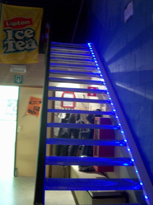

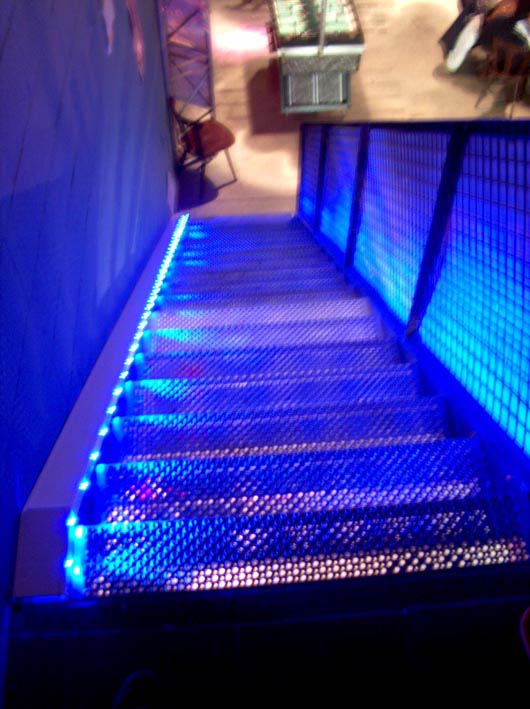

Ik wist niet of dat ik er eigenlijk al fotos van had laten zien, daarom dat ik ze nu maar even post. Ik heb dit kunnen maken met jullie hulp toen en dan wil ik het resultaar hier toch wel even tonen!
Groetjes
Robin

Mooi geworden, Gaan ze ook op en neer of blijven ze gawoon altijd aan (of uit)?

Ja voorlopig zijn ze altijd aan, daarom dat ik onlangs vroeg hoe ik er effecten in kon krijgen met een PIC en schuifregister. Ik heb elke led met een aparte stuurlijn naar de print verbonden zodat je elke led apart aan of uit kan doen. Maar ik zoek tot op heden nog steeds een manier om dit te realiseren. Want dat met registers doen is lang niet zo simpel als ik dacht. Gewone aan/uit met registers is simpel, maar als je er pwm bijwilt zit ik vast. Maar de schakeling staat al wel toe alles apart aan te sturen. Nu nog verder zoeken want ik heb een code geschreven voor 8 leds via registers met pwm, weet alleen niet of ze werkt, en ze is verschrikkellijk lang. En wetende dat de trap 33 leds telt... wordt de code nog eens 4x zo lang! (zie bijgevoegde .txt file)
