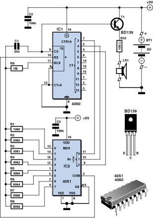

Hallo
Voor een projectje willen we een Nederlandse politiesirene bouwen. Het moet niet te veel kosten aangezien ons budget beperkt is. Het moet op een fiets komen die we voor iemand bouwen(Het moet dus niet aangestuurd worden door 220V :lol: ). Hij moet redelijk hard zijn, dus van een afstandje(liefst een aantal straten)te horen zijn. Wie kan ons helpen met tips, prijsaanduidingen etc.?
Alvast bedankt!!!

Zoek op dit forum eens op 'sirene'. Er worden meerdere oplossingen gegeven.
Als het niet hard genoeg gaat zet je er een klein versterktje achter, wat ook wel op dit forum, en anders op diverse electronica sites, staat.
Je snapt verder ook wel dat de politie hier niet blij mee zal zijn?
re
de weerstanden R1 tot R8 en C1 mogen in waarde veranderd worden (minimaal 10k) om een ander geluid te bekomen. de luidspreker is een 8 Ohm type.
