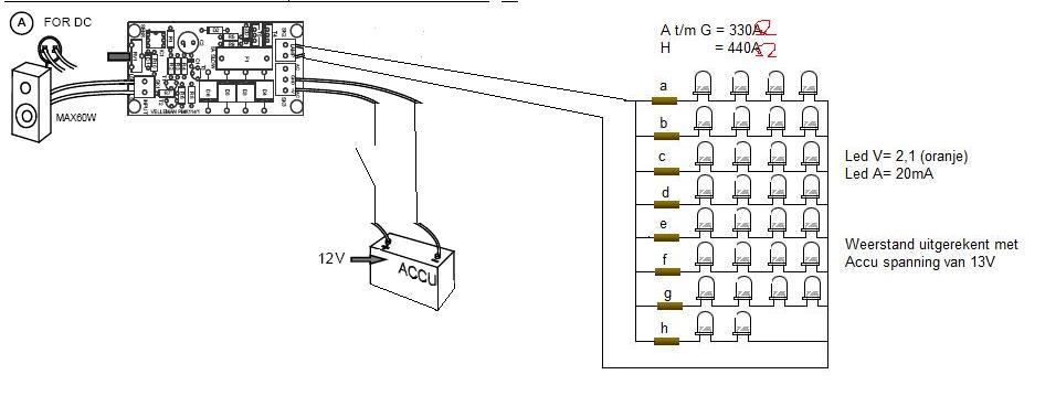

Hallo, ben nieuw hier.
ik zou graag 30 leds in mijn auto willen laten knipperen/dimmen op de muziek.
nu had ik gelezen dat de spanning niet constant is en varieert tussen de 13,4 en 11 V, een spanningsregelaar van 9V moet daarvoor de oplossing zijn.
maar nu heb ik de ballen verstand van al die transistors en diodes. :P
wie zou mij in zeer gemakkelijke taal kunnen uitleggen wat ik nodig heb en waarvoor het dient? (schema met bijbehorend verhaal is helemaal super :))
Sorry ik weet dat dit voor jullie heel simpel is maar ik wil dit graag allemaal leren/weten.
alvast bedankt !
gr Niek

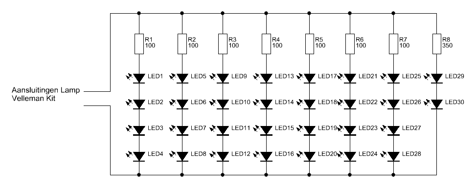

stynus schreef:Hierbij het schema voor de leds:
http://www.elektronicastynus.be/ef/inde ... 0_leds.GIF
Super!! dank je.
maar wat is nu de max aan aantal leds? of maak dat niet uit?
De kit kan 50W bij 12V aan
I=50/12 = 4.1A
4.1/0,02 = 208
Je kan dus 208 van die groepjes van 4 leds aansluiten.

zit ik alleen met een spanningsregelaar.
wat voor 1 moet ik daarvoor nemen? eén die 10V of 9 Volt regelt?
en wat voor 1 want als ik zoek op "spanningsregelaar" krijg ik allerlei met allemaal andere specs :S
Die heb je niet nodig als je bij die weerstanden van mijn schema 120 ohm neemt ipv 100 en 470 ipv 350 .
De kit zelf kan er gewoon tegen omdat die ook geschikt is voor 24V

wat voor een Uled heb je genomen ?
als ik uitga van 2,1v kom ik uit op een weerstand 180ohm
ik vraag maar ff voor de zekerheid :oops: want ik neem aan dat de velleman kit gewoon 12V output geeft?

Als ik het zo aansluit komt het dan goed ? :oops:

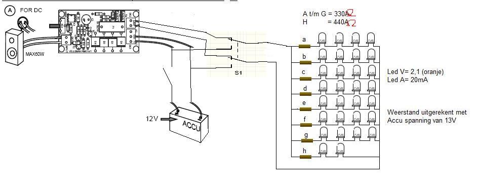

ik heb er een extra schakelaar tussen zitten zodat ik hem ook gewoon aan kan zetten :) maar ik zat te twijvelen of zo'n massa rechtstreeks op de accu ook nodig was aangezien hij als een massa van de orgel heeft
voor dat constant aanzetten moet je zo niet doen.
Ik zal straks even kijken hoe je het wel kan dien.

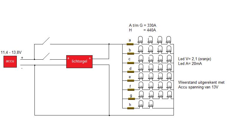

stynus schreef:voor dat constant aanzetten moet je zo niet doen.
neem aan dat ik gewoon welke de weerstanden + leds kan gebruiken?
want die bestel ik vast.
Ja die kloppen
FoZ
Berichten: 17
Lid geworden op: zo 10 jun 2007, 14:24
Locatie: Enschede
Bericht door FoZ »
dank je, maar bij deze schakeling heb je hem op muziek aan of continu aan.
dus geen mogelijkheid om hem uit te schakelen. :roll:
voor compleet uit nog een schakelaar in de + leiding naar de accu.

deze schakelaar kan toch zo schakelen ?
1.) Aan (muziek)
2.) Uit
3.) Aan (permanent)
http://www1.nl2.conrad.com/m/7000_7999/ ... FB.EPS.jpg
of is dit gewoon Aan/uit schakelaar ?
Sorry hoor, doe mijn best om het zo snel mogelijk te snappen ;)
ik ga mijn kitje is zoeken en is kijken of ik het schema kan aanpassen voor die schakelkaar maar ik vrees van niet.
Mits dat een 3 standen schakelaar is want dat zie ik niet vanop die foto.
