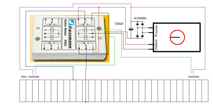

ik wil graag een pendelbaantje maken in de modelspoorbaan met de spullen uit de bijlage wie kan mij helpen?
Met dank
Rails.doc
(81 KiB) 631 keer gedownload
Jouw treintje loopt dat op wisselstroom of op gelijkstroom??
Dat moet ik wel even weten voordat ik de bedrading erin ga tekenen.

Aan het tekeningetje van dat stuureenheidje te zien vermoed ik gelijkstroom... Want er staat een streepje gelijkstoom en wisselstroom. dus ik vermoed dat het ene de uitgang (DC° is en het andere de voeding5AC 230)

sorry het betreft gelijkstroom :roll:
hier dan het aangepaste schema.
treintje.TIF
treintje.TIF (173.22 KiB) 21691 keer bekeken
