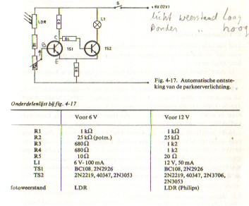

Heeft er iemand een schema om tuinverlichting 14volt automatisch te laten branden dmv fotocel, als het donker gaat worden.
Ik zal vanavond wat tekenen.

ik heb deze gevonden in een heeeeeel oud boekje
Die kan je gebruiken.

Ga ik maken moet alleen een paar transistor op de kop zijn te krijgen, zijn deze eigenlijk nog wel te koop?
Kan het niet goed lezen maar staat denk ik bc108 die zou je kunnen vervangen door een bc547 en die 2n2219 is nog te krijgen volgens mij

Ik heb alle 2 transitors gekocht de BC547 en de 2N3053.
Nu zie ik dat er ook een potmetertje van 25 K in moet, ik heb er wel een van 100 K, kan dit of moet ik er een kopen. Of kan er een weerstand voor in de plaats bv 10K
Hoe moeten de 3 pootjes aangesloten worden?

Eindelijk het potje 25k op de kop getikt en een en ander in elkaar geflanst.
Het werkt goed met 4 ledjes in serie met 22 ohm = 18ma.
Hoeveel amp zou er max op kunnen?
gr joop
cheeta
Berichten: 514
Bericht door cheeta »
0.8A
niet bijsterend veel.
wel genoeg om er een relais achter te hangen. vergeet niet de diode in sper over de spoel te zetten. 1n4148 is voldoende.
als relais tsja elk NO relais kan. (no = normally open). daarmee kan je tot enkele tientallen ampere

Bedoel je dat de diode op de + en op de - van de stuurstroom van de spoel van het relais moet komen, waar ik nu de lampjes op hebt? Moet hij dan gespert staan van + naar -? Waarom is dit eigenlijk?
vdbeke
Berichten: 110
Lid geworden op: di 10 jul 2007, 12:28
Locatie: Lommel. .. .. .
Bericht door vdbeke »
de diode komt parallel over de spoel van de relais, de anode komt aan de + en de kathode aan de -
De diode dient om de inductie spanningen van de relais spoel te "blussen" zodat die je transistor niet vernielen.

Nadeel van de bovenstaande schakeling is dat deze durft oscilleren rond het instelpunt.
Het is beter om de twee transistors te vervangen door een high-level detector .
Hang de weerstandsschakeling (LDR + R + potmeter) aan de ingang van de OPAMP ( zie tijdsrelaisschakeling http://www.schakelingenonline.nl/schake ... rsen/9.htm op deze site ) en klaar is kees

Kan ik voor de gemakkelijkheid niet de 2n3053 verwisselen voor de BD239c
Ik denk van niet. De HFE (versterking) van de BD239 is max 40 en van die ander is die min 40.

Ik heb het relais en de diode aangesloten toen kwam er rook uit de weerstand R5 hier zat 22 ohm 1/4 w in, moest eigenlijk 20 ohm zijn.
Hij is nu zwart geworden en is nu 10 ohm.
Het relais werk wel met 10 ohm, geprobeerd zonder diode, zou dit de boosdoender kunnen zijn?
De weerstand moet ik nog vernieuwen mag deze 10 ohm 1/4 w zijn?
Hoeveel is de weerstand van de spoel van je relais?

die is 395 ohm
Dan moet je een 22 Ohm 1Watt weerstand gebruiken.

Ik heb 2maal 47ohm weerstanden parallel gezet en met diode wordt transistor warm en relais doet het niet. Als ik de diode losmaak werkt het wel
