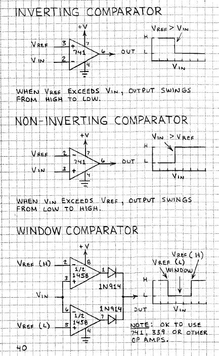

Hallo ik ben nieuw hier, nu heb ik voor mijn terarium een EVSA met dim mogelijkheid. dat dimmen gebeurt met een spanning van 0 tot 10 volt.
de zons-op / onder-gang duurt ongeveer een half uur. Nu doe ik dat met een tweede schakelklok maar als ik wat wil veranderen moet ik altijd twee klokken verzetten. Nu vraag ik me af of het ook mogelijk is om als het licht bijna voluit brand een andere TL met een gewone VSA in te schakelen en als het licht weer uitgaat ook weer uit te schakelen zeg maar bij ongeveer 8 volt. Een schema kan ik wel lezen en iets in elkaar prutsen ook als het niet te moeilijk is. wie heeft er een schematje voor mij?

Met een comperator (spannings vergelijker) kun je de 0 - 10 Volt vergelijken met een vast ingestelde spanning (8 Volt , V ref).
Als de 0 - 10 Volt boven de 8 volt uitkomt kun je bijvoorbeeld een relais laten schakelen die de tweede TL inschakeld.
Gaat de 0 - 10 Volt weer onder de 8 Volt (V ref) zal het relais weer afvallen en de TL uitschakelen.

Volledig schema op:
http://www.schakelingenonline.nl/schake ... rsen/6.htm
Is wel wat verouderd, maar is al 15 jaar continu in gebruik
