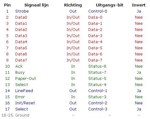

Er zijn op een parallelle poort 12 lijnen die aanstuurbaar zijn.

Ik kwam op internet dit plaatje tegen:
Welke worden er in dit geval gebruikt dan? Want ik zie nergens 12 pinnetjes van 1 en het zelfde soort (Zoals Data of Status)

Die tekening is fout.
Het groen gedeelte zijn ingangen en geen uitgangen.
<img src="http://www.elektronicastynus.be/ef/inde ... le=ppi.JPG">
