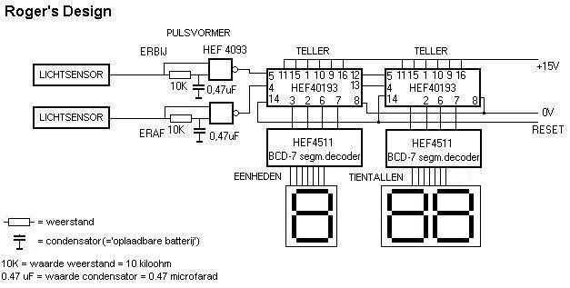

Ik heb vorige keer, met behulp van mat janssen, een parkeergarageschakeling in elkaar gezet. ( zie hieronder ). Maar nu heb ik 2 afzonderlijke displays, voor de eenheden en tientallen.. Is er een mogelijkheid dat dit opgelost kan worden, zodat er nog maar 1 display over is, maar wel het juiste getal aangeeft. Dus als je bij eenheden 9 hebt en bij tientallen 03, dan wil ik dat er op een nieuw display 39 word aangegeven.

Dan zul je toch weer terug moeten naar de HEF40192 omdat deze tiendelers zijn.
Neem dan 2 stuks hef40192. en twee 7segment displays. de eerste geeft de eenheden de tweede geeft de tientallen.
Plaats die twee dipslays dan naast elkaar met de tientallen voorop en de eenheden daarna Je hebt dan van 00 tot 99.
Kijk op de eerste tekening daar ging ik tot 9999.
Wanneer je een hef40193 neemt dan kun je van 00 to 15 maar er moet dan wel een andersoort 7segment display driver bij. Een die dan twee displays aan kan sturen. Ze bestaan wel alleen ik zou dan even moeten zoeken.
