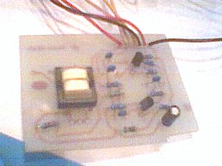

oke hier een paar fotos
beetje brakke kwaliteit maar de digitale camera is weg dus dit zijn webcam fotos
maar kan het eigenlijk ook niet aan die bypass schakelaar vinden ik vind die namelijk nogal vaag aangesloten hier

- Image1.JPG (13.22 KiB) 17773 keer bekeken
- Image2.JPG (16.51 KiB) 17773 keer bekeken
er zit wel een draadje alleen aan de andere kant de onderkant van de print had ik ook gepost maar die stond er niet tussen wel 2 keer de boven kant beetje raar maar het lag aan de bypass schakelaar deze heb ik er tussen uitgesoldeerd en ik heb nu wel geluid (met een behoorlijke brom erin wat denk ik komt doordat hij nog niet in een kastje zit)
maar hij waht nog niet echt hij versterkt het geluid alleen iets maar dit komt denk ik doordat mijn spoel fout zit http://www.produktinfo.conrad.com/cgi-b ... 28&lang=nl dit is de data sheet van de spoel kan iemand mij zo zeggen hoe hij er precies tussen moet zitten
Wanneer ik kijk naar de spoel gegevens zou ik ze in serie zetten omdat als je alleen de zec. kant gebruikt de zaak gaat rammelen.(omdat de prim. zijde dan los hangt. en als je die dan demt is de Q weg.)
Dus pen 6 aan pen 12. en dan heb je een spoel tussen de pennen 1 en 8.
