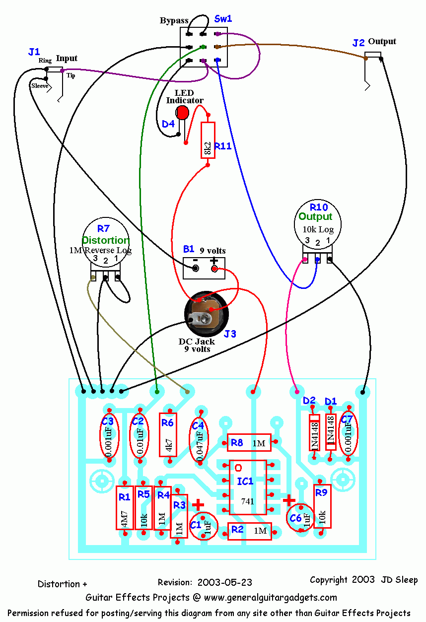

Ik vroeg me af of dit schema klopt en je er toch iets mooi uit zou kunnen halen?
Grtjes
Het schema klopt, De schakeling zal werken. Maar er zijn betere.
Ten eerste bevalt mij persoonlijk de gebruikte opamp niet. Hij heeft nl. moeite met hoge tonen goed te versterken.
tevens wordt er na het clippen niks meer met het signaal gedaan.
Maar des al niet te min Het is bruikbaar en afhankelijk van de persoonlijke smaak goed klinken.

Heb je dan enige andere suggesties voor een distortion, qua moeilijkheidsgraad van deze???
Enne, ook nog een klein vraagje, ik ben nogal een leek in dit soort dingen,
maar wat is een opamp en wat doet hij?
groeten
Er zijn betere kijk maar een hier http://www-d-o-t-elektronicaforum-d-o-t ... 58&start=0
een opamp is een geintegreerde versterker.
Alle componenten die nodig zijn om een versterker te maken zitten er al in, je hoeft alleen nog maar een paar ontbrekende onderdelen voor jou speciale toepassing toe te voegen en dan is alles klaar.

Khad nog enkele vraagjes, is het mogelijk om die dc jack eruit te halen? Ik vind hem nogal nutteloos.. Hoe moet ik de verbinding dan af maken??
En kan je dit ok zonder de pcb doen, dus alles solderen op de punten waar het moet?
Ja, dit kun je zonder printje doen.Maar dan moet je goed uitkijken dat de draden niet te lang zijn i.v.m. eventuele kortsluitingen die je kunt krijgen.
De stabiliteit is meestal slecht als je alles in de lucht hangt.Waar laat je alles als je gaat spelen trap je dan alles in elkaar.
Want om zo minimale brom en storing te krijgen doe je zoeen schakeling in een metalen doosje.En als je dan allse in de lucht hebt hangen da is de kans op sluiting best wel aanwezig.
Als je de DC jackl weglaat moeten de rode draden aan elkaar en die zwarte kan vervallen.

Ik heb een ander schema gevonden, gaat uit met dezelfde waardes als dat van de vorige, beide gebaseerd op de MXR DISTORTION +...
Is dit al een beter schema?
http://www.tonepad.com/project.asp?id=2
Kijk dan bij het pdf bestand!
Het is eigenlijk dezelfde.
Het beste is dat je er eentje probeert en dan zelf luistert of je de klank goed vindt.

Het zijn inderdaad bijna dezelfde, ik denk dat ik de tweede ga uitroberen, maa rik vind het raar dat dar geen R1 staat...
Ze hebben de componenten anders genummerd. zodoende

zou je de opamp (lm 741) niet vervangen door een betere bijvoorbeeld de ne 5534 die heeft nog de dezelde pinout ook :D
antihero
Berichten: 30
Lid geworden op: wo 5 mei 2004, 15:54
Locatie: BELGIË
Bericht door antihero »
Wat is het voordel daarvan?
De bandbreedte van die andere is hoger . D.w.z. dat he hogere frequenties ook even veel versterkt zullen worden dan de lagere.
Die uA741 die laat het juist daarin afweten.
Tevens is het ruisgetal van de ne 5534 vele malen lager dan dat van de 741 dat scheelt een hoop, gesis !

ik heb deze schakeling nu ook eens gebouwd voor de gein (de dod overdrive 250) en heb de lm 741 vervangen door een ne5534
maar nu wou ik nog meer distortion ik heb gelezen dat dit het makkelijkst kan door de pot voor de gain te verhogen (van 500 k naar 1 m) maar dit vind ik raar want de meeste distortion heb je als er geen weerstand is. dus was is dan de beste manier om de gain meer te maken.
edit:
ff linkje erbij gezet is ongeveer hetzelfde als de de schakeling in dit topic
http://www.generalguitargadgets.com/v2/ ... lus_lo.gif
Maar ook de onbetrouwbaarste.
Je hebt nu de openloop gain van de versterker te pakken.
DC gezien weet je nu helemaal niet meer waar je zit. en het risiko is dat de opamp gaat "latchen" en dan hoor je af en toe niks meer of begint te stotteren.
Een hogere weerstand is altijd beter dan geen.

maar hoe krijg ik dan meer gain erin ik wil namelijk heel veel distortion en deze levert al aardig wat maarnog niet genoeg ik heb trouwens de diodes vervangen door ledjes die klinken al een stuk beter
Zet er een oppamp bij.
OP dit forum staat al eens schema met 2 opamp's.
andui
Berichten: 43
Lid geworden op: di 6 apr 2004, 15:56
Bericht door andui »
jah die heb ik ook gezien en ook al gebouwd maar die geeft nog minder distortion als deze (hij gaat wel harder) maar hoe zou ik hier dan een extra opamp bij in kunnen bouwen ?
Ik zal eens kijken of ik meer versterking uit dat ding kan halen voor jou!
1: De gain potmeter van 100K naar 470K.
2: Bij pen 2 van de ingangsopamp zit een filterschakeling.
3: Die 10nF naar aarde vergroten naar bv 47 nF
4: Van de uitgang van de ingangsopamp zit 220nF 4k7(2k2). Deze naar 1uF 1K. (2 keer de ingangsschakeling voor de 2e opamp)
5: De tegenkoppelweerstand van de 2e opamp 220K (470K) naar 1M.
6: 2* 3 diodes in serie i.p.v. 2* 2 diodes.
Dit zijn wat tips die je een voor een of allemaal kunt proberen.
