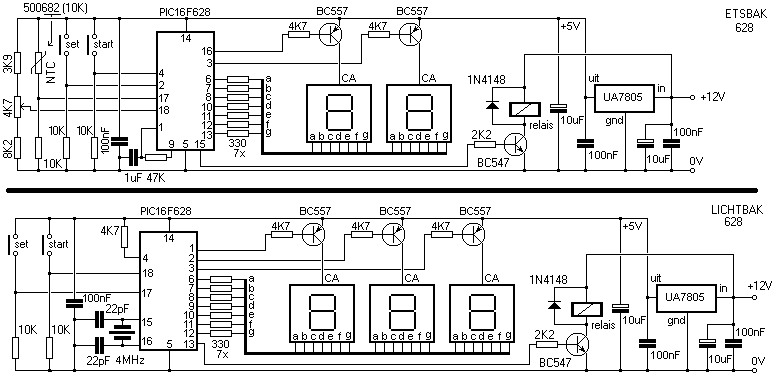

Sorry cheeta, voor de etsbakcode is het programma klaar voor een 716. Om de temperatuur regeling om te schrijven voor een 628 moet het schema ook aangepast worden omdat er in een 628 geen AD converter inzit. Ik moet het dan met de interne comperatoren doen. Dat lukt wel, maar ik moet dan ook het schema aanpassen om met zoiets te kunnen "meten".
Ik doe dat wel nog. Even wachten omdat ik nog met wat anders bezig ben.
Berichten: 11593
Hier dan het aangepaste schema met als gebruikte chip de PIC16F628(a).
Letop schema is op een paar punten aangepast dan aangegeven op het schema waar gebruikt gemaakt wordt van de PIC16F716.

Voor de geïnteresseerden een printje voor de etsbak
Oeps :oops: Nog een foutje gezien. De kathode van de bescherm diode aan het relais moet nog aan het links tegenover liggende soldeer pad van het relais. Sorry

Bericht door cheeta »
krijg hem niet geprogrammeerd in circuit..
Verify error at address 0x0000 value in image is 0x28C4 and value target is 0x00
deze melding krijg ik.
buiten het circuit heb ik niet geprogrammeerd,, heb hem ingebakken ivm dat ik geen voetjes mer had,, FOUT!
Berichten: 11593
Welke programmer heb je. Die fout heb ik heel veel keer gezien bij onze CO kolega's. Misschien vindt je daar ook de oplossing voor jouw type programmer.

Die specifieke error heb ik ook gezien vanmorgen, bij iemand die 9 Volt aan z'n pic heeft gehangen.
cheeta
Berichten: 514
dat is dezelfde ;) ik dus.
wou even snel testen.. niet nadenkend dat ik er een 7805 tussen heb zitten... dus klik zo aan de voeding... FOUT!!!! :oops:
maar zojuist nieuwe pic geprobeert ook error . dit terwijl een andere programma in laden wel werkt. is op breadbord geplaatst.
krijg nu error sending command: w
Berichten: 11593
5 volt is de voedingsspanning van de chip, De programeerspanning tijdens het vullen van de chip moet ingeveer 13 volt bedragen, en wordt door het porgrameer programma van 5 naar 13 naar 0 volt geschakeld!

ik test nu ook even buiten het bord met een nieuwe 628.
dan krijg ik dus de nieuwe melding. heb hem op 5V aangesloten de wisp628 en de 628 zelf

ik ga nu de etsbak nog een keer programmeren probleem was dat bumblebee het spoor bijster was geraakt..
cheeta
Berichten: 514
het probleem blijft,, is iemand het al gelukt hem wel goed te programmeren voor de 628?
cheeta stuur me de hex file is door dan zal ik straks is proberen.
Maar normaal kan het daar niet aan liggen.
EDIT:
Ik krijg dus ook vage errors :(. (met 2 proggers geprobeert in verschillende pic's)
