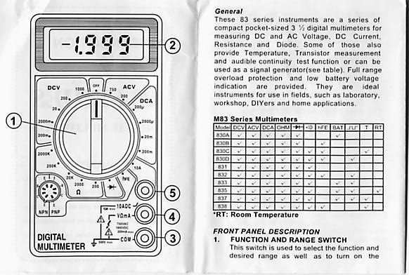

De diode kun je nameten door de multimeter op diode-stand te zetten.
Als je de zwarte aan het streepje houd en de rode aan de andere kant meet je de "doorlaatspanning" , deze is ca. 600 mVolt.
Als je de draden omwisselt zal er niets op het scherm komen.

Heb ik gedaan: zwart bij streep = inderdaad rond de 600. Andersom, rood bij streep = waardevan rond 250....stuk en vervangen?
De IC is dan niet beschadigd?
Heb je de voeding afgekoppeld toen je ging meten?
Anders meet je waarschijnlijk fout door de aangesloten voeding.

Voeding is niet aanwezig. Diodestand is toch het Ohm teken...heb een zeer goedkope multimeter....sorry

nee de diode stand ziet er uit als het icoon voor een diode zie ook de post van bertus met het fototje
En natuurlijk de diode even uit de schakeling halen voor je gaat meten.

diode eruit gehaald en gaf bij doormeeting geen enkele waarde. vandaag nieuwe gekocht en zal deze morgen monteren, zal het probleem zijn geweest. mijn multimeter is een Elro M 940 en heeft nu blijkt geen diodestand, heb gemeten met de ohm stand, zal binnenkort op zoek naar uitgebreider model.

Ik heb ooit voor nood even een multimeter gekocht(bij de turk), eentje van 5 euro.
Deze heeft zelfs een diode stand en een transistor testertje.

Mijn moeder zei vroeger al: jonge doen en kijk nou eens rustig.....wat blijkt, mijn Elro M940 heeft WEL een diodestand en bij meting blijkt dat de diode niet stuk is...weer 0,35 cent weg....
De IC van de kit zal dan wel stuk zijn...zal eerst de nieuwe diode toch maar monteren, maar ik zal maandag maar een komplete nieuwe kit kopen.
