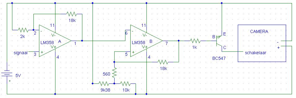

ik heb ein probleem!
Gisteren een kleine schakeling gesoldeerd, maar ze werkte niet... :(
Fout zitten zoeken, niks kunnen vinden, dus volgens mij is de opamp (LM358) stuk. Ze is geschakelt als niet-inverterende versterker met factor 10, maar ze versterkt slechts enkele mV.
Wanneer ik ze test in simpele comparator werking blijft ze gewoon 3,4V geven (Vcc=5V) onafhankelijk van de ingang (200tal mV's).
Is ze nu echt stuk? Mss opgefikt bij het solderen (soldeerbout = 30W)? Of mss kunnen deze opamps niet werken met slechts 100'n mV?
Ik hoor het wel :wink:
Grtz

Heb je ook de opamp van een voedingsspanning voorzien?? Het staat nl niet op je tekening.

Heb onderstaande schakeling nog eens opgebouwd.
Deze keer heb ik gebruik gemaakt van een 8-pin socket zodat ik de opamp niet niet beschadig bij het solderen.
En toch weer dezelfde vreemde streken :x
Wilt er iemand de schakeling eens nakijken?
Het is de bedoeling dat wanneer het signaal kleiner dan 220mV is, dat de schakelaar aan de min gelegd wordt (dus gesloten is), en wanneer het dan weer groter dan 250mV is, de schakelaar aan niks gelegd wordt (dus open).
Hopelijk zit er ergens een fout in de schakeling, anders begrijp ik niet wat er fout is :cry:
Alvast bedankt!
Grtz

Ik heb dan een vraag?
Weet je heel zeker dat de weerstand van 2K die aan pen 2 zit van de opamp wel aan dat punt zo moet liggen en niet ergens anders aan ??

Naar de nummertjes van de opamp moet je niet kijken... Het tekenprogramma zette dat daar bij, maar wat telt is de schakeling zelf.

Hoe ziet je ingangssignaal er exact uit.
Ik moet nu precies weten de vorm, de amplitude, de frequentie en de eventuele gelijkspannings offset.

Door de stick op m'n zender te bewegen kan ik van 270mV naar 200mV gaan. Dit is gewoon een DC-spanning...
Berichten: 11593
Als je de schakeling gebruikt zoals op het schema en je sluit die 200-270 mV aan op de + ingang, wat meet je dan op de uitgang van de eerste opamp ??

Bij 270mV ingang meet ik 330mV op de uitgang...
Niet echt de 2,7V die ik zou verwachten :(

ik heb het probleem gevonden!
Het signaal wat uit de ontvanger komt is helemaal geen DC :oops:
Het is een pwm-signaal wat normaal naar de servo's gaat.
Bij het meten kon ik dit niet weten, omdat de multimeter wss de rms-waarde gaf...
Had beter meteen eens op internet opgezocht wat voor signalen er uit een ontvanger komen, maar ik had er niet echt bij stilgestaan :roll:
