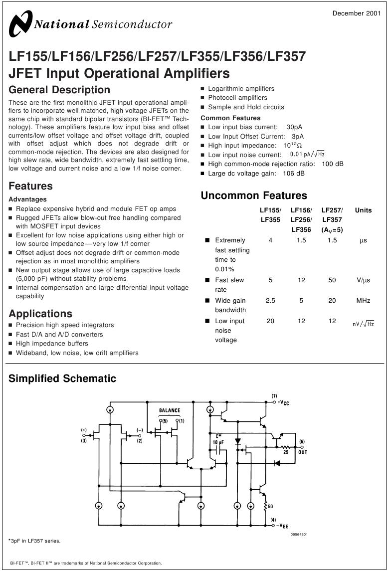

Dat ligt eraan wat voor opamp je gaat gebruiken.
Met een 741 lukt het niet.
Met een LF357 waarschijlijk wel, Deze heeft een veel hogere ingangs impedantie.
