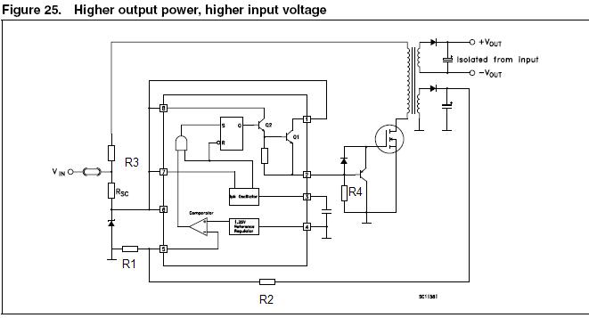

Ik heb dit schema gevonden: http://www.st.com/stonline/products/lit ... s/5257.pdf, en dan pagina 17. Zou dit een geschikt schema zijn? Wat zijn dan de precieze waarden van de componenten in het schema?

Die schema's zijn inderdaad geschikt. Je moet er wel voor zorgen dat je de juiste draaddikte voor je spoelen kiest i.v.m. jouw stroom. Draaddikte zit niet in de formule voor de zelfinductie, wel het aantal windingen. Als je alles goed doorleest, weet je ook de waardes van de componenten.

Ik kom er eerlijk gezegd niet uit. Ik heb in de attachment het schema dat ik gebruik gezet. Volgens de Design-Tool moet R1 3,6K zijn en R2 = 62K. Maar ik heb geen flauw idee wat R3, R4, Rsc en de drie condensatoren voor waarden moeten hebben. En ook de spoel is mij niet duidelijk.
Het is niet zo dat ik kant en klare antwoorden verwacht (mag wel!) maar ik kom er zonder hulp gewoon niet uit. In de design-tool staat ook nog een Vripple en een Fmin? Wat moet ik daar dan mee?

Edit: Ik zie nu dat R3 = 180 ohm en Rsc = 0,039 ohm (dan kun je deze net zo goed weglaten, toch?) R4 blijft onbekend.

Bedankt voor je reactie, maar ik vrees dat dat schema mij wat boven de pet gaat. Ik denk eigenlijk dat ik het mezelf veel te moeilijk maak door een symmetrische voeding te maken; ik denk dat het makkelijker en goedkoper is wanneer ik gewoon zelf een simpel versterkertje bouw (10 tot 20 Watt) en dat in deze behuizing inbouw. Nog een simpele Bass/Treble regelaar en misschien een VU meter en klaar is aardappel. Ik heb al wat schema's gezien, maar als iemand nog suggesties heeft; graag! Wel graag met nog verkrijgbare IC's.walkura schreef:Op de site van Westhost staat hier een mooi schema voor .
