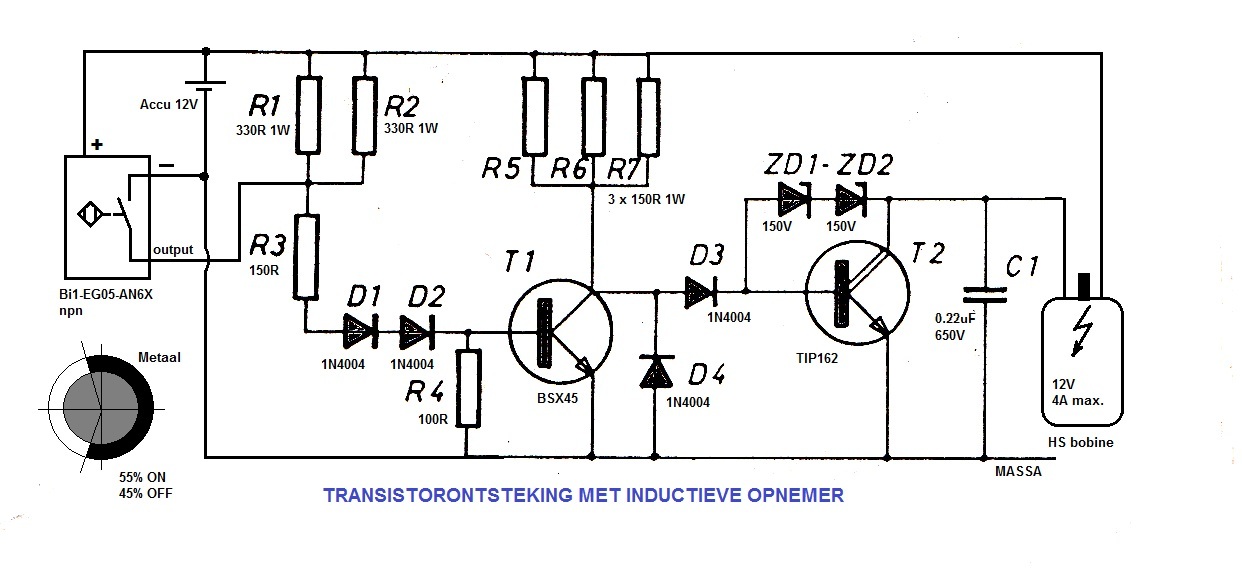

Ik heb nog eens wat proeven gedaan met voorgaande schakelingen. Uiteindelijk heb ik het beste resultaat met de inductieve opnemer.
Deze is bijzonder klein en makkelijk af te regelen en is dus het praktisch in gebruik.
Daar de voeler een werkspanning heeft van 10...30VDC heb ik de schakeling omgebouwd naar 12V.
Bij een toerental van 5000rpm en een accu van 3.2Ah houdt deze het makkelijk 2uur vol. Rum voldoende voor een reeks te rijden.
De verhouding van schakelen heb ik genomen op 55% aan en 45 uit.
Dwz dat de bobine 55% van de omwenteling onder spanning komt te staan. Dit is ruim voldoende om deze te laden. Ook bij hogere toerentallen blijft vonk goed.
Wat denken jullie van R1 en R2, zijn deze nog nodig?
Hoe kan ik best een ledje bijplaatsen ZONDER de uitgang van de voeler extra te belasten?

Zou het misschien komen omdat iemand de werking van een TCI-ontsteking niet weet ?
Bij TCI staat de bobine gedurende lange tijd onder spanning en wordt er ongeveer 3 a 5 msec ontstoken.
Dat is ook de tijd dat de LED uit gaat, waarvan ik betwijfel of men dat kan zien.
Wil dat LEDje echt gaan werken, dan zal men iets meer electronica moeten toevoegen aan deze schakeling

Oeps, de basis van T2 houdt via D3 de collector van T1 natuurlijk laag.
Dus er blijft dan inderdaad te veel spanning over R5 staan.
Maar je kunt wel met een transistortje het signaal van de sensor gebruiken.
Wat betreft R1 en R2,
De sensor heeft blijkbaar als uitgang een NPN transistor met open collector.
Dus je zal de uitgang wel met een pull-up weerstandje omhoog moeten trekken.

Ik heb de schakeling aan de testopstelling hangen om te zien hoelang het accupack het volhoud (ingesteld op 5000rpm).
Na een 30min meet het accupack nog steeds 12.8V.
Ik merk wel dat de drie weerstanden van 150R/1W (R5-R6-R7) verschrikkelijk warm worden.
Ook de 12V HS bobine krijgt het vrij warm.
Misschien de dwell time (tijd dat er stroom loopt door de HS spoel) iets korter maken?

Dat is dus een gedachtenkronkel.
Bij 4takt heb je 1x inlaatslag en 1x uitlaatslag, bij een tweetakt is dat in 1 slag gerealiseerd.
Aangezien je best in de uitlaatslag een ontsteekpuls mag geven blijft de dwelltime gelijk.
Je hebt immers bij de arbeidslag de volle load nodig van de bobine.
Persoonlijk zou ik nog wel de weerstanden ietsjes aanpassen zodat ze minder stroom trekken.
Het is nergens voor nodig om een puist stroom door je componenten te jagen, je moet er alleen voor zorgen dat het betrouwbaar blijft.

Goed gezien, ik was te ver aan het nadenken!
Dat aanpassen van die weerstanden ga ik morgen eens uittesten.
Ik zal de waarde wat hoger kiezen voor R5-R6 en R7.
Ik heb ook nog het volgende kunnen vaststellen:
Wanneer de accu onder de 10V komt en de voeler is op (geeft 0V signaal uit) gaat de de bobine beginnen te zoemen (de bougie vonkt continu) en dit tot de voeler weer uit is??????
De afbeelding hieronder is een meting gedaan tussen +12V accu en uitgang van de npn sensor (ingang vd schakeling).

Even een oud toppic naar boven halen
In het begin van de toppic is de schakeling aangepast voor gebruik met een hall sensor (NPN output) in plaats van een contactpuntje.
De hall sensor die ik gebruik heeft een max. output van 80mA.
Hoe bereken ik best R1 zodoende dat de sensor bij het schakelen T1 zeker laat afvallen?
In het originele schema staan er twee weerstanden van 330R parallel geschakeld. Dus 165R bij 13V komt op ~80mA. Dit is het max. uitgangsstroom die de sensor kan geven.
Kan het kwaad R1 iets hoger te nemen zodoende de sensor minder uitgansstroom moet leveren?

Wanneer de sensor "aan" is (NPN output = 0V) is het de bedoeling dat de volledige spanning over R1 & R2 komt te staan zodoende er geen basisstroom door T1 loopt.
Daar de sensor maar een max. schakelstroom heeft van 80mA is dit niet het geval. De kans bestaat dus dat T1 niet volledig gaat sperren.
Ik vroeg me af of dit kan opgelost worden door R1 & R2 iets groter te nemen.

Je kan ook een 12 Volt hallsensor (SS466) nemen, die bestaan ook.
http://www.solorb.com/elect/solarcirc/t ... kfill2.jpg
Andere oplossing is een 78L05 in de 12 Vlt lijn op tenemen en daar de hallsensor mee voeden.

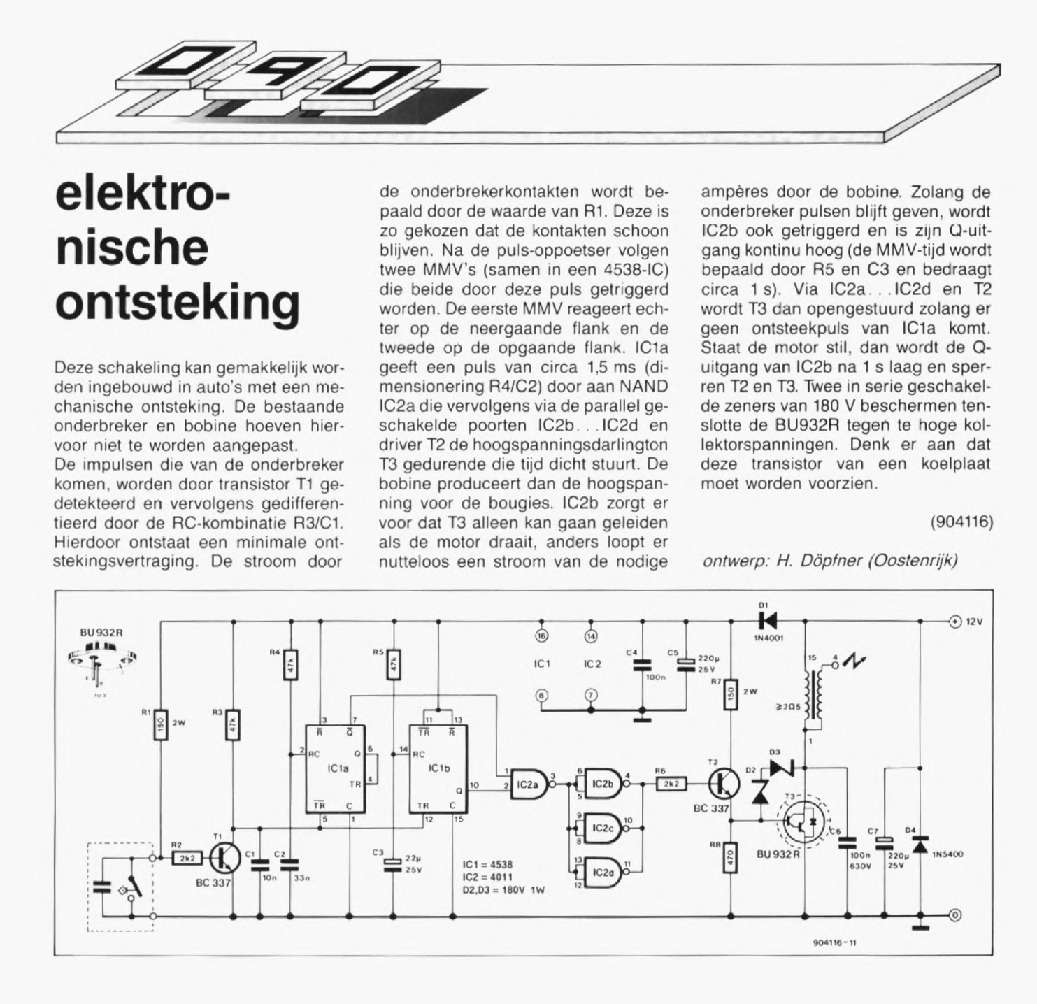

Ik ben mij niet bewust van iemand die er een print voor heeft gemaakt.
Ik heb wel een duidelijker schema voor je (zonder vouw).
De hele elektuur 321 kun je hier downloaden:

- 090_elektronische ontsteking.jpg (379.36 KiB) 27501 keer bekeken
Dag Bertus, bedankt voor het duidelijke schema. De schakeling is interessant daar de HS spoel enkel onder spanning komt als er genoeg pulsen worden gedetecteerd aan de opnemer (sensor, platine).
Dit voorkomt dat er door de HS spoel onnodig stroom vloeit bij stilstaande motor. Ook interessant omdat men bij een motorfiets de zuiger via de kickstarter op compressie kan zetten zonder dat deze gaat ontsteken.
Helaas is de Velleman kit hier niet met uitgerust.
