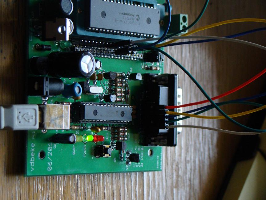

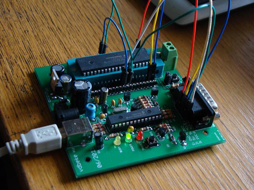

ik heb 10 nieuwe pics 16f877a via samen kopen,
de voeding komt uit de usb ,
de chip 16f877a word niet herkend, de 16f628a wel
de pgc, pgd, mclr en de voeding zijn goed aangesloten
de voeding doorgezet naar de kemmen 11 en 12 van 33 en 32
ik zou nu dus al 20 pics 16f877a ( 2 zendingen ) hebben via samenkopen die kapot zijn.

Maak eens een paar foto's van hoe je het aangesloten hebt. Ik kan niet geloven dat er 20 µc zijn die niet werken.
In het ergste geval stuur je er een op, om te kijken of ik er leven in krijg.
edit: Ik heb hem getest met een 16F877A.
hier een paar foto's

Je hebt de PGC en PGD omgedraaid. Als je deze omwisselt zal het wel werken.
BLOOOOOOOOS
dank je , het was mij echt niet opgevallen
sorry voor de overlast
