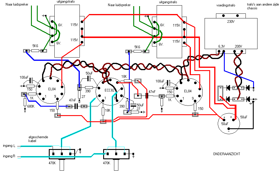

bedradingsschema van SE el84
Bericht door riktw »
hallo
ik zag dat mat janssen ook bedradingsschema's maakt en mijn vraag is of ie er ook een voor mij wil maken van zijn SE el84 ontwerp
schema:
http://www-d-o-t-elektronicaforum-d-o-t ... er_189.gif
alvast bedankt,
rik[/url]

ik zat in de datasheet van de pc86 te kijken en ik vind geen interne weerstand van die buis!.
ik wou gaan uitrekenen hoe vaak elk trapje werkt om het schema beter te begrijpen maar ik kon in de datasheet dus geer Ri vinden
weet iemand hier dat?
en wat voor een trafo moet ik gebruiken voor 8 of 4 ohm luidsprekeraansluiting?
groeten rik

Ergens hier in dit forum staat een schema met de e(p)c86 en de ecc85. ga maar eens zoeken.
Deze versterken is de uitgangstrafo een voedingstrafo omdat de vrager een erg goedkoop alternatief wilde.
Maar beter zou een echte uitgangstrafo zijn. De impedantie voor je speakers zijn dan ook beter uit te zoeken.

Om met die laatste vraag te beginnen: dan heb je een misaanpassing wat zich uit in vermogensverlies. Maar ik zou me daar nog niet echt druk om maken in dit stadium.
Maar voor de ontwerper van dit schema de volgende vraag;
Waarom het schermrooster (9) niet direct via 150 ohm aan de voedingsspanning? En dan de 230 volt (2x115) wikkeling als primaire gebruiken en de 2 x 6 volt wikkelingen in serie voor de LS.
Bij de huidige schakeling wordt je signaal belast door je schermrooster stroom. Daar blijft niet veel goeds van over. Of is dit gewoon een tekenfoutje?
Succes. GvH-E
Als je een fatsoenlijke impedantie wil hebben voor je eindbuis en je "moet" een voedingstrafo gebruiken, dan zijn er niet zoveel keuzes.
Daarom de 6 volt wikkeling parallel en 16 ohm als impedantie om toch nog met deze trafo een juiste impedantie te krijgen. Dat de trafo zo is aangesloten komt omdat deze trafo geen luchtspleet heeft en hij dan bij zijn normale russtroom in de verzadiging kan komen wordt deze stroom door die andere wikkeling gekompenseerd zodat het verzadigings gebied wordt opgeschoven.
Daarom ook een beetje G2 stroom.

Dat is juist en bekend, maar wat is hier erger?
Nu staat het uitgangssignaal het schermrooster te voeden!
Of het schermrooster je signaal te dempen.
In de situatie waar jij op doelt is er een speciaal voor dit doel aangelegde wikkeling in de trafo beschikbaar met veel minder invloed op het signaal.
Ik vrees dat de kern nu in verzadiging gaat (of/en er een flinke misaanpassing is) door het tegering aantal primaire windingen, vandaar mijn opmerking.
Maar dat dit alles niet ideaal is, daar zijn we het over eens!
Op naar de balanseindtrap, of toch maar torren.....

Graag zou ik deze versterker gaan nabouwen. Mede omdat er een mooi bedradingsschema bij zit. Ik heb niet zo heel veel ervaring op het gebied van electronica. Het moet voor mij echt nabouwen zijn. Vroeger heb ik eerder een buizenversterker gebouwd. Balans met 2 keer EL34.
Nu vond ik dit schema. Op marktplaats heb ik hiervoor een stereo buizen radio gekocht. De voedingstransformator is prima bruikbaar lijkt mij. Ik wil echter de buizen gelijkrichter gebruiken die ik nu dus ook heb. De uitgangstrafo’s bleken echter een uitgangs impedantie te hebben van 800 Ohm. Hier heb ik dus niet veel aan.
Na lang zoeken vond ik hier betaalbare uitgangs transformators.
http://www.newtone-online.nl/catalog/pr ... cts_id=686
Er ontbreekt echter de middenaftakking (zoals ik het maar zal noemen) aan de primaire aansluiting. Kan ik deze trafo’s toch gebruiken? wat veranderd er dan in dit schema?
Je kunt deze trafo gewoon gebruiken.
De middenaansluiting wordt niet gebruikt dan in jouw geval.
De draad die daar nu aan getekend zit gaat dan naar de "onder" aansluiting van de trafo en de weerstand van 150 ohm van de G2 aansluiting.

Beste Mat Jansen. Hartelijk dank voor uw snelle antwoord. Ik had al en vaag vermoeden na bestudering van andere schema’s. Mijn voedingstransformator levert 250 volt. Is dat een probleem? Moet er nog iets worden aangepast?
Nee hoor, die 250 volt is geen probleem.
Mag je gerust gebruiken.

Na het bouwen van de el34 versterker met het bedradingschema van mat janssen heb ik de smaak weer te pakken.
Omdat ik 4 el84 buisjes heb liggen en er voor deze ook een bedradingschema is wil ik deze ook gaan bouwen.
Nou heb ik wel een ecc82 maar ik heb een 5 tal ecc85 liggen en wil liever die gebruiken, ik lees op fora dat dat wel kan.
Ook heb ik een voeding liggen met 2x300v met midden aansluiting, liefts zou ik die dus gebruiken kan dat?
als uitgangs trafo`s heb ik 2 grundig 9054509 uitgangs trafo`s deze waren voor ecl86 dus wel ok denk ik.
Die uitgangstrafo dat gaat wel lukken, maar die 300 Volt is toch best wat te hoog voor een EL84. Na gelijkrichting kom je op een dikke 400 volt uit en daar zijn weinig EL84ers die dat leuk vinden.
