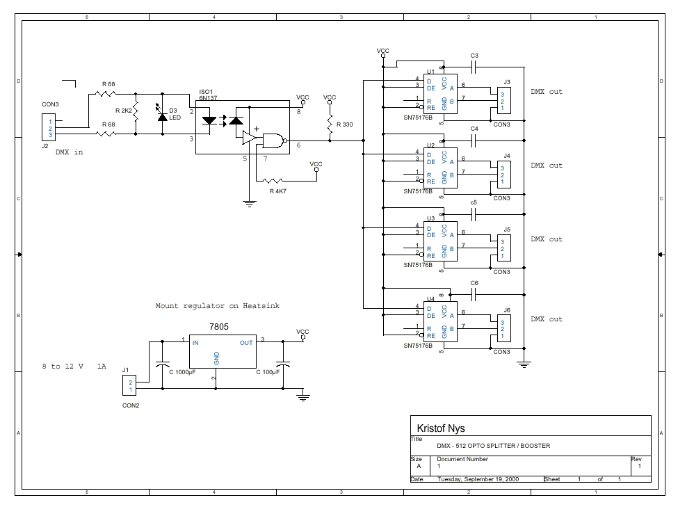

en jawel ik heb een dmx splitter-booster gevonden :D eentje die je kan inkorten of uitbreiden naar eigen wensen :D
die mense van de elektrozaak zien my al graag komen :D
booster - splitter.gif (21.74 KiB) 35798 keer bekeken

weet je zeker dat die chip in de ontvanger van de grote tekening waar je de dmx kabel op aan sluit klopt , want in je eerste tekeningetjuh is het een ander type
gr.
Je bedoeld de LM324 in de eerste tekening en de LM339 in de tweede?
Wanneer je dit bedoeld weet ik dat, ik heb dat veranderd omdat de LM339 een echte comperator is en de LM324 is een opamp.
Maar je mag van mij gerust de zaak terug bouwen naar een LM324.
De werking zal er niet onder leiden, het was gewoon een principe kwestie en anders niks.

nee ik bedoelde de sn75176b in de ontvanger in je eerste tekening heb je een sn75156
gr.
wilddagger
Berichten: 48
Lid geworden op: di 17 aug 2004, 22:10
Bericht door wilddagger »
is het mogelijk om een en kanaals schakel unit te maken met een relais of zo om bv. in mijn rook machine te bouwen?
gr.
Beste Wilddagger,
Dat was een geweldige type fout van mij.
Een paar berichten verder heb ik dat ook verteld. Die sn75156 is helemaal wat anders. zet er maar een sn75176 in dat is het allerbeste.
Ik zal ook een ontwerp erbij doen van 8 digitale uitgangen.
Wanneer het schema en de software klaar is post ik het hier wel.
Groeten.
Mat

dus je moet gewoon bij de zender en de ontvanger een sn75176 gebruiken?
gr.
Ja, Overal moet je de SN75176B gebruiken.
Hier is het schema van een 8 kanaals digitale uitgang.
Het kost je maar 1 kanaal van het DMX systeem.
Ik zal het in de zender ook aan maken in de uitbreidings module.
