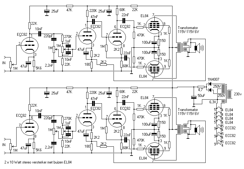

De spanningverhouding kun je gemakkelijk uitrekenen: primair gedeeld door secundair. Die verhouding in het kwadraat verteld je de impedantieverhouding.
Kies de eindbuis die je gebruikt, een EL84, EL34 of wat ook en kijk wat de afsluitimpedantie moet zijn en natuurlijk de luidspreker die je gebruikt, 4 of 8 of 16 Ohm. Deel die twee op elkaar, trek de wortel en je weet of je bijvoorbeeld een 3,6of 12 volt nettransformator kunt gebruiken.
grtz
grtz
AlexanderP
- Berichten: 67
- Lid geworden op: wo 28 jun 2006, 15:18
- Locatie: Wachtebeke,Oost-Vlaanderen, België. .
Het is inderdaad enkelvoudig getekend. Voor stereo heb je deze schakeling 2 maal nodig. De voeding is maar eenmaal noodzakelijk omdat deze beide versterkers aankan.
Je moet wel stereo potmeters nemen voor volume, hoog en laag.
De versterker is gemaakt voor de ECL82 (6BM8) omdat deze buis in de lijst voorkomt die gepost werd. Een E(P)CL86 stond daar niet bij, anders had ik die wel genomen.
Maar als je wel aan 4 stuks (voor stereo) PCL86 kunt komen, dan pas ik het schema daar wel voor aan hoor.

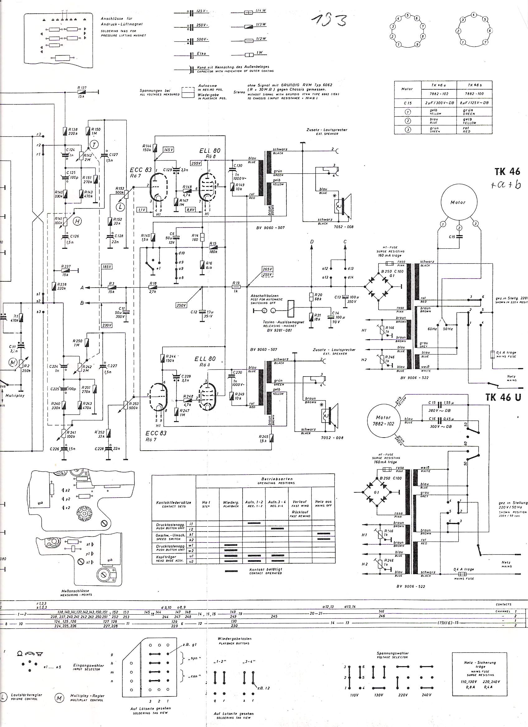

buizen
Jammer dat dit topic nooit verder is gegaan.
Heb een topic geopend maar nog geen reactie op gehad, maar dat zijn niet zo bekende buizen mischien.
Nou lees ik deze topic, en ik heb inmiddels ook 4 el84 liggen. maar geen
ECC82 wel heb ik 3 ECC83, kunnen die misschien ook?
en de uitgangstransformators uit de grundig bandrecorder grundig tk46.
waarschijnlijk was die iets van 2 maal 4 watt.
zijn die zwaar genoeg voor deze buizen?
hoop dat iemand andwoorden voor mij heeft.
GR Blokker
GR Blokker

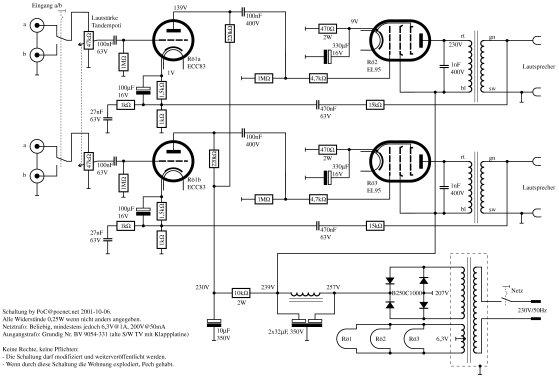

Zelf ook al wat gevonden, niet dat ik het helemaal begrijp maar schijnt wel te kunnen.
The voltage gain of a valve is entirely dependent on the circuit in which it operates. Anode voltage (max 250v in both cases) and the anode load primarilly set the gain. I don't remember seeing voltage gain published as part of a valves characteristics.
check out this from Wikipedia "vaccum tubes"
"...The non-linear operating characteristic of the triode caused early tube audio amplifiers to exhibit harmonic distortions at low volumes. This is not to be confused with the overdrive that tube amplifiers exhibit at high volume levels (known as the tube sound). To remedy the low-volume distortion problem, engineers plotted curves of the applied grid voltage and resulting plate currents, and discovered that there was a range of relatively linear operation. In order to use this range, a negative voltage had to be applied to the grid to place the tube in the "middle" of the linear area with no signal applied. This was called the idle condition, and the plate current at this point the "idle current". Today this current would be called the quiescent or standing current. The controlling voltage was superimposed onto this fixed voltage, resulting in linear swings of plate current for both positive and negative swings of the input voltage. This concept was called grid bias."
ecc82 - recommended grid bias -8.5V
ecc83 - recommended grid bias - 2V
If the circuit in which the OP swapped the valves was carefully designed to work the 83 optimally (particularly re. harmonic distortion) then there is a very good chance that the pre amp will not operate as it should.
But there is also the chance that under very small signal conditions it could be ok. In any event, no harm will be done to the device
Ik kan het schema wel omzetten naar een ECC83 hoor, geen probleem.
Wat die uitgangstrafo's betreft, Als die versterker maar 2 x 4 watt is geweest, dan zal de eindversterker een z.g. SE uitvoering geweest zijn en dan heb je maar 2 x EL84 nodig i.p.v. 4 x EL84.
Heb je een schema van die recorder ??

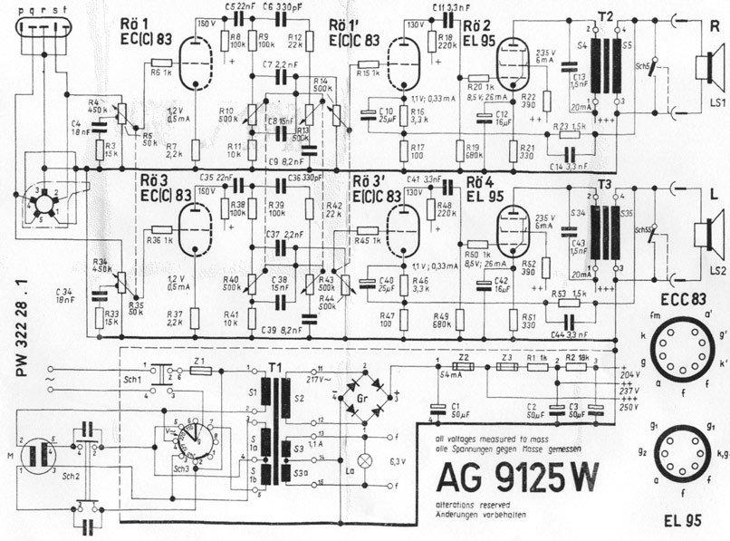

Hoi als eerste bedankt voor de hulp.
Van die grundig heb ik alleen de trafo's en niet de buizen.
Heb wel een philips bandrecorder maar die is mono, trafo's daarvan zijn trouwens een heel stuk kleiner als die uit de grundig, dat zijn nog best flinke
wat ik heb liggen is dit.
4 x EL84, maar dat zijn paartjes zonde om uit elkaar te halen, beter laten liggen voor een volgend project dan
Dan heb ik nog een nieuwe EL84 en zou ik er nog een bij kunnen zoeken.
ook heb ik nog liggen (laats een doos van marktplaats gekocht) 2 maal el95
En heb ik 3 maal ECC83
Trouwens dit is alles wat er nog meer in doos zat.

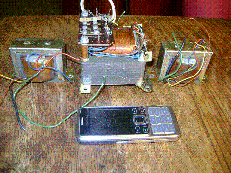

Wat past er dus het beste bij de trafo's
Ik zal er nog even een foto van de trafo's bij doen.
Gr Blokker
Gr Blokker
- trafo's.GIF (272.42 KiB) 46564 keer bekeken

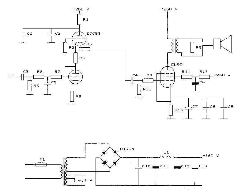

Ben zelf ook gaan zoeken naar schema voor de buizen en de trafo's die ik heb.
en vond dit schema van een oude philips versterker.
Maar dan wat eenvoudiger gemaakt.
Er staan alleen geen waardes bij de verschillende onderdelen.
Is dit schema geschikt voor de trafo's die ik heb?
Gr Blokker
Gr Blokker
- schema
- ag9016mod.jpg (43.91 KiB) 46349 keer bekeken
