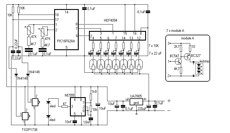

Het verlopen van de NE555 kan ook te maken hebben met de kwaliteit can de 1.8 nF condensator.
Ik hoop dat je geen keramische condensator hebt gebruikt.
Een styroflex condensator is veel stabieler.
Door het verstellen van de 10K pot kun je de fout van de condensator compenseren.
Wat voor type condensator is daar gebruikt?

Waarom niet het 38kHz signaal in de pic genereren ?

Het is een 1,8nF Keramische Condensator, zoals in de tekeing beschreven stond. Het verloop is niet veel. Na 3x fijntjes afstellen is het nu exact 38kHz, dit gaat nu al een tijdje goed.
Dit hoeft alleen heel precies op het moment van een meter uit elkaar.
Als een styroflex condensator stabieler is, dan is dat een prima suggestie en zal ik zeker overwegen mocht het weer mis gaan.

Hij is nu volledig af. Alle kabels onder de trap weggewerkt en schakeling in een behuizing gezet. zowel boven als onder ir werkt als een trein.
Ik heb niets gewijzigd aan de condensator, wel ben ik overgestapt naar ir-leds van conrad speciaal voor de TSOP, geloof iets van TSUS 6204.

Beste Mat zou je misschien voor mij de tekening van het systeem kunnen maken voor 7 led's. Ik wil de leds om en om de tredes doen.
Voor zover ik begrijp moet alleen de PIC op een waarde gezet worden. Klopt dit? Ik heb helaas geen apparatuur om de PIC op 38Khz te zetten. Zou iemand mij daarbij kunnen helpen? En een laatste vraag. Kan ik de LED lampen die ik in een vorig berichtje heb geplaatst direct op de print plaat aansluiten. Of moeten er andere weerstandjes komen? :roll:

Ik zal de tekening aanpassen voor 7 leds.
En die 38 kHz dat hoeft geen probleem te zijn als we de juiste ontvanger kiezen.

Hierdan de 7 leds uitvoering van de traploper.
