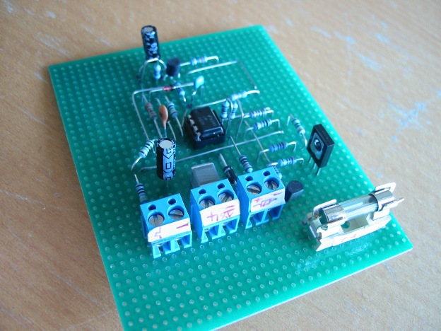

nieuwe print gemaakt
hoi
daar ben ik weer met een kersverse schakeling
ik heb de print nieuw opgebouwd met nieuwe onderdelen,,,,kost me toch een duit
ik ben benieuwd,,ik ga hem vanavond testen
