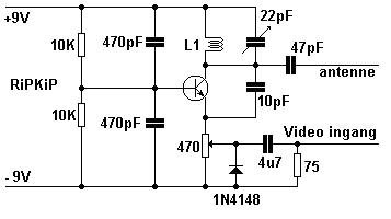

Ik heb het volgend schema op de site gevonden en wou dit eens namaken. nu heb ik voor mijn spoel ipv 0,75 mm^2 , 0,8mm^2. Zelf denk ik dat dit niet zoveel uithaalt, maar ik wou toch maar eens zeker zijn.Gaat dit mijn frequentie hard beïnvloeden?
Ik was van plan om 3 wikkelingen te nemen en de lengte van de spoel op 1,3 cm te houden.

Nee, de draaddikte heeft geen invloed op de zelfinductie van een spoel. Alleen de diameter, lengte, en de permeabiliteit van het "medium" .
de formule is nl mu *n^2*a / l.

ik ben het weer. Ik had de schakeling gemaakt en ze werkt niet. Nu ben ik gaan zoeken naar het probleem en nu zie ik dat die mannen van de winkel geen potmeter van 470 ohm hebben gegeven maar 1 van 50 ohm. nu heb ik hier bij mij nog een trimmer van 1K liggen. zou ik die gebruiken of gaat dit niet nauwkeurig genoeg zijn. ( Ik veronderstel dat die trimmer voor de DC instelling dient. klopt dit?)
mvg,
peter
Die 470 ohm heeft twee doelen.
Een is om de stroom in te stellen van de eindtrap op ongeveer een mA of 8
Het andere doel is om de zaak te moduleren.
Met de potmeter stel je de modulatie diepte in.
Wanneer je een potmeter van 1Kohm hebt plaats er dan nog een weerstand van 1k aan parrallel dan heb je voor dc 470 ohm en om te moduleren kun je de zaak toch nog wat regelen.
Wanneer je de zender niet kunt vinden op de tv. kun je eens proberen de spoel wat in elkaar te drukken of iets uit elkaar te trekken om de frequentie te veranderen zodat je de zender als nog kunt vinden op de tv.

Wanneer ik aan de antenne kom, zie ik soms ook beter beeld. kan dat zijn dat mijn antenne niet goed genoeg is. nu heb ik een gewone draad die ongeveer 10 cm lang is.
Om de zaak goed te krijgen moet je eigenlijk de complete zender in een blikken doosje bouwen. De lengte van de antenne moet je 1/4 golflengte maken.
En de trimmer regel je dan af met een plastic of houten draaidingetje, nooit met een metalen schroevedraaiertje.

De trimmer is een onderdeel van de afgestemde kring samen met de spoel.
Wanneer je met een metalen iets in de buurt komt of zelfs een komponent raakt dan doet dit mee als capaciteit.
Stem je nu af met dat metalen ding, en je vindt de zender dan denk je dat je klaar bent. Haal je nu het metalen ding weg dan veranderd de capaciteit.
Wanneer de capaciteit veranderd, veranderd ook de frequentie, en je bent de zender weer kwijt.
Dat regeld niet gemakkelijk af.
Wanneer je nu een houten of plastic schroevendraaier neemt en je regeld af dan blijft de frequentie op die plaats staan of je nu wel of geen afregel ding in de buurt hebt.

1)ik zie dat er op het plannetje een regelbare condensator van 22pf staat. Zou iemand daar een beetje meer toelichning over kunnen geven?
waarvoor dient hij?
2) en er staat een condensator op van 4u7?
wat is die 4u7 juist de waarde ja maar ik kan hem niet lezen. :?
groeten
Wat die coax kabel betreft heb je het goed. De afgeschermde kant van de kabel zit aan de 0 volt.
Er trimmer is een regelbare condensator. Wanneer je de afstemfrequentie wil veranderen kan dat op 2 manieren. Je kunt de zelfinductie aanpassen (de L) of je past de condensator aan (de C) . In zoeen geval is het makkelijker om de C waarde aan te passen. 4u7 betekend 4,7 uF, dit is gewoon een andere schrijfwijze.

ik heb al de onderdelen gekocht maar die regelbare condensator van 22 pF heeft drie pootjes en op het plannetje zijn er maar 2 aangegeven?
Als je dan goed kijt zie je dat de twee overliggende pootjes aan elkaar zitten, en het tussenliggende pootje de andere is.
3 pootjes is steviger en buigt niet om als je eraan komt.
Wanneer je gaat monteren dan moet je de twee aan elkaar liggende pootjes als "koude" kant gebruiken.

welke transistor moet in die schakeling
werken is mien hobby
BFY90 ??
zenderbouwerkloosterhaar
Berichten: 105
Lid geworden op: do 10 jun 2004, 8:56
Locatie: kloosterhaar
Bericht door zenderbouwerkloosterhaar »
kheb het al gevonden
Voor de transistor zou ik een 2N2222 gebruiken, BC108 BC546 e.a.
