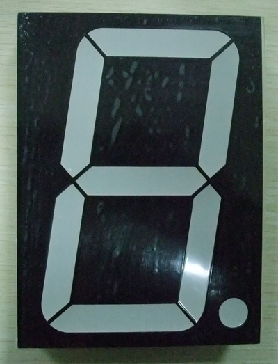

Ik heb een 14cm groot 7-segmenten LED getal gekocht maar ik weet niks van de specs en hoe aan te sluiten.
Er zitten 10 aansluitpinnen op de achterkant maar ik heb geen idee van het aantal leds in de segmenten. Iemand hier ervaring mee of me op weg kan helpen? Mijn kennis van elektronica is niet bijzonder groot.

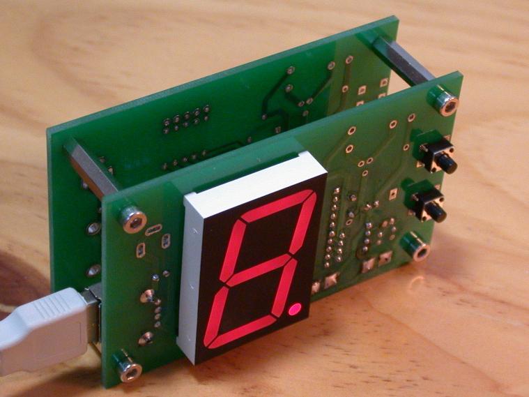

Ik heb nl een klokje gekocht met 1 zo'n 7-segment getal. Deze laat de tijd zien door achtereenvolgens 4 getallen op te lichten, bijv. 1 1 5 2 (11:52 uur) dan 2 seconden niks en dan weer 4 getallen. Daar zit echter een hele kleine op en die wil ik er af halen en dan de grote er mee verbinden. Maar waarschijnlijk zit er op dat klokje een weerstand voor iedere anode om zo de leds niet te roosteren. Deze moet ik dan neem ik aan vervangen door lagere weerstanden?
Dat klokje word zo te zien gevoed via usb? Daar komt niet genoeg spanning uit voor zo een groot display. Je zal er een driver trapje met externe voeding moeten tussen maken.

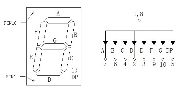

Ik kwam ergens een afbeelding tegen waar ik uit op kon maken dat ieder segment 2 parellel leds x7 in serie heeft.

Het ligt eraan of het CA of CC displays zijn.
Misschien kan je het af met een ULN2003 ertussen of een ULN2803.
Voeding zal iets van 18V moeten worden gezien de 7 leds in serie.

Ai, ik bekijk het nog even en omdat het originele display CA is zou er dus -5V op de ULN2803 inputs komen. Dat gaat niet werken neem ik aan?
Niet -5V maar 0V. Je kan er een niet poort tussen zetten. hef4049 oid

Als ik het goed begrijp zitten daar 6 inverters in (ik zou voor mijn 8 segmenten dus 2 nodig hebben).
Pin 1 zou de +5V op komen. Dan steeds 2 paar pins waarvan de input wordt omgedraaid naar de output. Maar als dat 0V is dan zal het toch nooit 5V worden?
Zoals ik al zei weet ik nog maar heel weinig van elektronica maar ik vind het leuk om te leren.
Als de ingang 0V is dan is de uitgang 5V. Je zal er idd 2 nodig hebben. De ongebruikte ingangen knoop je best aan de gnd.

Dus even voor de duidelijkheid:
Mijn 5V gaat naar pin 1 en de 0V voor de segmenten gaan naar input pins 3, 5, 7, 9, 11 en 14 en vervolgens komt er 5V uit pins 2, 4, 6, 10, 12 en 15 die naar de input pins van de ULN2803 gaan?
En wat doe ik dan met pin 8?
Klopt, pin 8 moet op de ground (-).

Ik zei het verkeerd, excuses. Ik bedoelde of de ULN2803 ook 0V kan schakelen.
Ik krijg nu:
1x +5V naar hef4049
8x 0V naar hef4049
8x +5V van hef4049 naar ULN2803
Dan moet de ULN2803 voor mijn 24V spanning 8x 0V schakelen die vervolgens naar de cathodes van het display gaan. +24V gaat rechtstreeks naar de anode van het display.
Vraag is dus of ik 0V op pin 10 van de ULN2803 kan zetten of moet dat beslist +V zijn?
Op pin 10 moet ofwel 24V staan ofwel de pin laten zweven. (Deze is eigenlijk alleen voor de interne diode's bij het schakelen van inductieve belastingen)

Wat schakelt de ULN2803 dan als je niks op pin 10 zet???
Ik dacht dat pin 10, afhankelijk van de input op pin 1 tm 8, met de pinnen 11 tm 18 werd geschakeld.
De weerstanden zitten al op de cathodes van het display gesoldeerd dus dat zit wel goed :)
Ik ben de weg al langer kwijt :)
Teken eens een schema..
De ULN2803 is bruikbaar voor CA displays, De Anode gaat aan de +24V, de 8 cathodes worden door 1 ULN2803 naar ground geschakeld (via 8 weerstanden).
Pin 1o wordt niet aangesloten.
