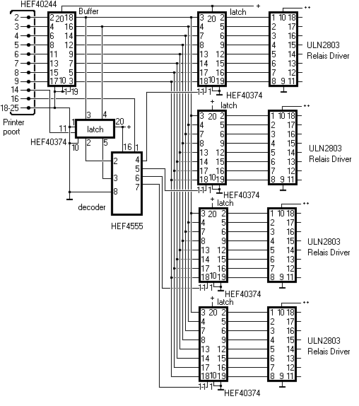

hoi
kun je meer dan 8 dingen aan sturen via de printerpoort
want ik wil er relais op aan sluiten met een transisor er tussen
maar ik wil er eigelijk mee lampen mee aan kunnen sturen
kan dat??
gr matty
Je kunt makkelijk meer. Er zijn div. manieren om dit te doen.
Met shifregister ic"s. Of in twee stappen: eerst een adres, dan de data.
Op deze manier kun je heel snel 256 van die 8 bits dingen sturen.

heb je misschien een tekening
gr matty
Welke optie?
Die met allemaal shiftregisters of die adreseerbare ?

Ik zal dan die adresseerbare tekenen en hier posten. Die is denk ik het makkelijkst om daarvoor in de pc een programma te maken.
Even geduld en dan post ik het hier.
Hier dan de adreseerbare.
Eerst adres geven, daarna de data.

is dat de hele tekening
dit snap ik niet zo goed: Eerst adres geven, daarna de data.
maar waar kun je z'n print laten etsen
hier kun je 24 relais op aan sluiten of niet
wat kost die schakeling ongeveer (zonder die relais)
matty
Zonder relais ongeveer 10 euro. Voor printen zou je kontakt kunnen opnemen met Peter Oors. Die kun je hier ook ergens op dit forum vinden.
Eerst adres en dan data, daar bedoel ik het volgende mee. Stel je wil relai nummer 18 van boven in zetten dan moet het programma het volgende doen:
Het 18e relais zit in het derde ic op de 2e plaats. Deze wordt geselecteerd door de decoder op adres 2 te zetten (0 telt ook mee)
getal 2 op de printer poort
nu een puls op pen 14 van de printer poort. (adres)
getal 1 op de printer poort
nu een puls op pen 16 van de printer poort. (data)
Het relais komt in.

kun je hier 24 relais op aan sluiten of nog meer en wat houden die ++ in de tekening in
matty
Je kunt op deze manier doorgaan tot 256 relais.
Die ++ is de voedingsspanning voor de relais. Deze kan en mag hoger zijn dan de 5 volt die voor de ic's nodig is. (+).

zijn die ic's geprogrameert of moet je dat nog laten doen
zou je er een van 30 of meer kunnen tekenen

Zijn geen geprogrameerde ic's. Gewoon normete ic's die overal te koop zijn. Ik zal de tekening uitbreiden tot 32 output's. En wat je bedoeld met het programma dat er pennen aan kan zetten, dat weet ik niet wat je daarmee bedoeld.

als je relais heb van 5 of 6 vold kun je dan die relais drivers weg laten
matty
Als de relais minder dan 10 mA nodig hebben om in te blijven, dan ja. Maar je kunt ook losse weerstanden met transistoren op die plaats gebruiken hoor als je een hekel hebt aan die drivers.

De wet van ohm leert ons dat b.v bij 5 volt en 10 mA de weerstand 500 ohm is. Dus alle relais die een waarde hieronder hebben vallen automatisch af. Zet er maar een buffer ic of een stel transistoren met weerstanden en diodes bij !
