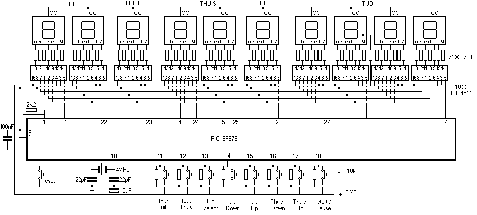

dag,
ik heb als opdracht gekregen voor mijn eindwerk een scorebord te ontwerpen voor sportwedstrijden. die scorebord bestaat uit displays voor de score van de 2 ploegen (2cijfers elk), een teller voor het aangeven van de fouten (1 cijfer elk) en een viercijferig tijddisplay (minuten en seconden). de tijdsweergave bestaat uit een count-down teller met de mogelijkheid om 45, 20, 15 en 10 minuten in te stellen.
zou iemand mij aub willen helpen, want ik kan het schema echt niet vinden of ontwerpen.
bij voorbaat dank.

Met een knopje. Je set dan de tijd op de juiste tijd die je wil, en als je dan start, dan telt hij terug naar 0 en dan piep, klaar.

Ok, ik zal wat opzetten.
edit:
Hier wat opgezet:

Maar zou je aub willen zeggen waarom je de PIC16F876 hebt gekozen?
wat is er speciaal aan?
M.V.G
labous
Als je goed kijkt is dat gedaan vawege het aantal i/o pinnen. Een pic16F628 heeft er te weinig, en een pic16F877 heft er teveel voor dit ontwerp. Nus is teveel eigenlijk nooit erg, teweinig meestal wel !

hoe groot moeten de waarden van de weerstanden zijn?
M.V.G
Ook die gegegvens zijn in het schema aangegeven. Kijk maar eens !

is het 2K2?
Joeri Fr
Berichten: 744
Locatie: Brugge (B). .. .
Bericht door Joeri Fr »
71 weerstanden van 270 ohm
en 8 van 10K.

weet er iemand hoe ik de PIC16F876 moet programmeren? ik heb hem gekocht samen met de programmer. maar ik kan het programma niet schrijven omdat ik het nog nooit heb gedaan. zou er iemand mij willen helpen aub?
M.V.G
Hier is dan het hex bestand (ingepakt) voor bovenstaande schakeling. Je hoeft het alleen nog maar in de chip te programmeren en je scorebord doet het.
