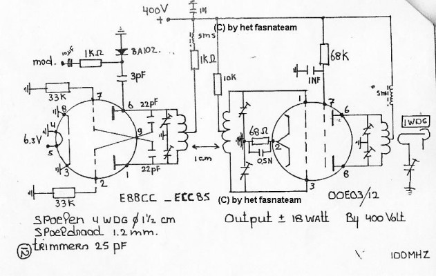

ik heb hier een schema van een qqe 0312 die graag wil bouwen
maar het schema is al een paar jaar oud
dus kan een een onderdeel niet vinden
het gaat om een varicap diode (BA102)
kan iemand mij vertellen welke als ik hier voor kan pakken bij conrad ??
en ook staan er smoorspoeletjes in getekend kan iemand mij ook vertellen wat ik daar voor kan gebruiken
mischien een ferietkraaltje of een uF spoeltje (en zoja welke ??)
hoor graag wat retour
gr arie :shock: :shock:

Als smoorspoeltje zou je een stuk of 20 windingen kunnen nemen die gewikkeld is op een ferriet kerntje van 2 mm.
De varicap kan ik ook niet bij Conrad vinden. Maar misschien is er wel ergen in de buurt een onderdelen zaak die die dingen verkoopt. Anders neem je er een (of 2) uit de BB serie. Of je sloopt er een paar uit een kanalenkiezer en zet er dan 2 parallel.

maar kun je mij mischien vertellen wat die varicap precies doet
en zou hij zonder ook werken ?? of geburen er dan rare dingen : :?
gr arie
Een varicap is een diode die in sperrichting wordt aangesloten. Wanneer je een hogere spanning op zoeen diode zet in sperrichting dan wordt zijn eigen capaciteit kleiner.
Het is dus eigenlijk een spanningsafhankelijke condensator. Hogere spanning lage capaciteit, lagers spanning hogere capaciteit.
Deze diode wordt dus gebruikt om de zender in FM te moduleren met het aangeleverde audio signaal. Zonder deze diode heb je alleen een draaggolf.
Om te testen of je zender werkt kun je ook een gewone diode daarvoor in de plaats zetten. Hij zal iets werken, maar lang niet optimaal. Een varicap wordt speciaal voor deze functie gemaakt zodat je veel capaciteits verandering krijgt bij een beetje spannings verandering. Een gewone diode heeft dit effect ook maar lang niet zo hoog als een varicap. Dus om te kijken of jou zender werkt kun je even een gewone diode gebruiken.

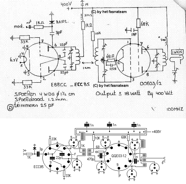

zou je voor mij mischien een bedradingsschema van het schema kunnen tekenen :oops: :oops:
mischien dat ik er wat uit kan halen ivm storing :lol:
alvast bedankt gr arie :shock:
OK, maar even geduld aub. Kost wat tijd en ik was nog mat wat anders bezig!

Hierdan !!

bedankt voor het bedradingsschema
ben er heel blij mee :lol: :lol:
en ga hem zo snel mogelijk bouwen en je hoort nog

ik gebruikt dit schema :
arie
Je hebt een verbinding getekend van je 6,3 volt naar een kant van je 210 volt wikkeling. Als je dat ook zo bedraad hebt, dan moet je die draad maar eens heel snel loshalen, wat op die manier krieer je een sluiting met je wikkelingen naar de aarde toe.
Ik heb je tekening daarop aangepast en hier neer gezet.
