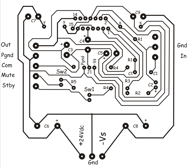

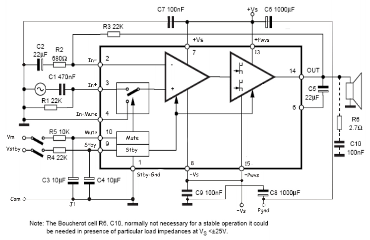

Jahoor, het is weer zover, ik kan het niet verder alleen.
Op de site van STmicroelectronics http://eu.st.com/stonline/books/pdf/docs/1057.pdf een schema van een versterker met een TDA7294 en een componenten plaatsing layout.
Dit uitgerafeld voor een print layout, maar nu wordt het een en ander gerommeld met de aardverbindingen en blijkt C8 en C9 toch net iets anders geschakeld te zijn als in het schema (zie bijlage) en waarvoor is de junction schakel mogelijkheid J1?

Zal toch wel kloppen denk ik.Wolf1 schreef:...Dit uitgerafeld voor een print layout, maar nu wordt het een en ander gerommeld met de aardverbindingen en blijkt C8 en C9 toch net iets anders geschakeld te zijn als in het schema (zie bijlage)...
Waar zie je die staan?... waarvoor is de junction schakel mogelijkheid J1?

Pgnd betekend Power Ground.
Dat is een nulpunt in de voeding.
Dit zou een middenpunt van een trafowikkeling kunnen zijn, in ieder geval een massapunt in de voeding.
Bij vervanging hoef je je hier niet druk om te maken.
Om ongewenste stromen door massaverbindingen te voorkomen dienen de componenten op de juiste plaats aan "massa" te liggen.
Ruwweg gezegd: voeding, eindtrap, voorverterker enz.
Uiteindelijk zijn alle massapunten wel weer met elkaar verbonden.
Bij ongewenste aardstromen zijn oscillaties, brom en vervorming e.d. het gevolg. J1 ??? GvH-E

Het is geen vervanging ik wilde het ding eens in elkaar proberen te solderen.GvH-E schreef:Bij vervanging hoef je je hier niet druk om te maken.
Heb daartoe aan de hand van het bovenstaande tekeningetje een printje gemaakt, maar struikelde daar bij op de afwijkende aarde verbindingen t.o.v. het schema.
De junction mogelijkheid J1 zijn drie aansluitingen waarvan de middelste verbonden is met Com aansluiting, links Pgnd, rechts –Ve.

Ik begrijp niet helemaal wat je bedoeld.
Schakelmogelijkheid? Die is er niet.
Het zijn allemaal massapunten die met elkaar moeten worden verbonden.
Het geheel is vrij compact en lijkt redelijk correct. (ben voorzichtig)
Ik zou de sporen naar C7 en C9 niet zo lang kiezen.
Dit zijn ontkoppel C's die korte verbindingen tussen voeding en massa behoeven en geen lang printspoor. Eventueel C's extra bijplaatsen.
Een lang printspoor is een inductive verbinding die de ontkoppelwerking teniet doet. (En zelfs een serie resonatiekring kan doen ontstaan)
Vooral een massa naar een IC bijv. 1 van U1 moet kort naar massa, zonodig via een korte draad en niet via een lang spoor overal doorheen gevlochten.
Zeker bij grotere vermogens, dus stromen, dus velden is dat zeer belangrijk.
Maar gewoon uitproberen, succes.
