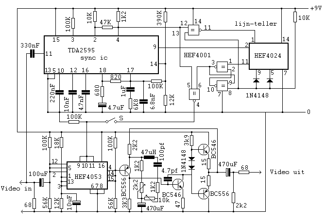

weet iemand hoe je een macrovision filter maakt. dit is een filter om beveiligingen van videobanden uit het sigaal te filteren. Sommige videobanden, bv van Disney, zijn niet te kopieren door deze beveiliging. wie weet hier een oplossing voor?
Ik heb nog ergens een schema hierover Ik zoek het op en post het.
Gevonden!
Het werkt als volgt:
Het video signaal komt binnen en wordt gesplitst. Een signaal gaat naar de sync.scheider die lijn, beeld en de blanking puls eruit haalt.
De blanking puls reset de teller en daana worden de lijn pulsen geteld.
De eerste 20 lijnen worden door de flip/flop naar de elktronische schakelaar gestuurd om die te bedienen.
Deze kan met behulp van schakelaar S wel of niet gebruikt worden.
(decoder aan/uit)
Het video wordt ook aan een elktronische schakelaar aangeboden.
Normaal wordt het video gewoon doorgelaten en met de potmeter van 2k2 kan het video iets versterkt worden en met de potmeter van 10K kan er meer of minder kontoer gegeven worden.
Een videobuffer zorgt ervoor dat het video niet door te lange kabels verzwakt wordt.
De eerste 20 lijnen van het inkomende video wordt weggehaald en alleen de sync gaat verder. Want het macrovision systeem zit alleen in het eerste gedeelte van een beeld en de rest is weer normaal.Door dit eruit te halen bestaat macrovision niet meer.

nog 1 vraagje, wat voor stekker moet ik aan de video in en output aansluiten? een cinch? of coax? of scart? en waar de min op aansluiten? gewoon op de 0 volt aansluiting?
Gr Ruud
Het is echt video in /uit .Dus een cinch plug is al ok. en de min van de voeding zit inderdaad op de 0V.

maar ik bedoelde de min van de cinch stekker. moet die ook gewoon op de 0 volt aansluiting?
Ja zowel de ingangs nul als de uitgangs nul zitten aan de min van de voeding.
Ik zal het schema eens bijwerken daarvoor en zet het dan weer terug.
Bedankt voor de opmerking.
Succes verder ermee.

Ik heb je schema gebouwt, maar het werkt niet!! als ik hem tussen de video en dvd-recorder zet, laat ie wel het beeld door maar ook de beveiliging door! wat kan ik hieraan doen?
Gr Ruud
Meten,
Je moet even kijken of er soms nog een paar pulsen door gelaten worden.
En als dat zo is dan moet je de teller een paar telpulsen langer laten doorlopen.
