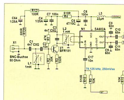

is er n manier om deze lage frequentie te versterken??
Natuurlijk is het mogelijk het signaal te versterken.
Hier is een voorbeeld gescanned uit een artikel van FUNK-AMATEUR.
Het complete artikel beslaat 12 bladzijden en vormt een frequentie standaard voor 10 Mhz.

De SA602 heb je niet nodig. Het signaal is van het wikkelingetje af te halen.
De SA602 dient als mixer voor de frequentie standaard.
De reikwijdte van de DCF77 is ca. 2000 Km.
Ik weet niet wat de afstand tussen Mainflingen en Hedalen is.
