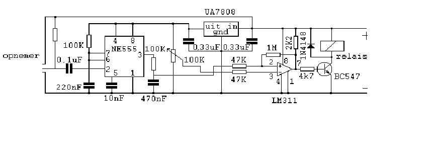

In een forum van schakelingen online heb ik een schakeling gevonden om het toerental van een as te bewaken.
Mijn vraag is of ik bij deze schakeling een inductieve sensor van een ABS systeem van een auto kan gebruiken. En zoniet wat voor sensor dan wel.
Bij voorbaat dank
Ja hoor. Elke opnemer die pulsen uitgeeft werkt hierop.
De schakeling heeft alleen pulsen nodig. Hoe deze opgewekt zijn zal hem een zorg wezen.

Ik heb de schakeling gebouwd en hij werkt.
Kan ik de schakeling ook gevoeliger maken?
Ja hoor,
wil je dat hij bij een lager toerental inkomt, of wil je het verschil tussen in en uit dichter bijelkaar.
Zeg het maar, dan zal ik vertellen wat je moet doen.

Ik wil dat de schakeling bij een lager toerental reageert
Gerrit
Bij welk toerental wil je hebben dat hij schakeld dan reken ik de nieuwe weerstand en condensatorwaarde uit.

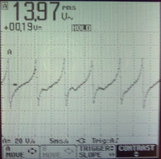

Na testen ben ik er achter gekomen dat de schakeling wel op tijd reageerd maar dat het afstellen van de (indutieve) sensor heel nauwkeurig is. is het ook mogelijk om de schakeling gevoeliger te maken zodat de luchtspleet tussen de sensor en de as niet zo nauw komt
Ik heb een scoopbeeld bijgevoegd van het signaal van de opnemer.
Daar kan ik op dit moment geen antwoord op geven. Ik moet eigenlijk weten wat voor een soort opnemer je gebruikt.
Geef mij de gegevens van die opnemer en dan kan ik meer vertellen.

Het is een inductieve wielsensor van een anti-blokeersysteem van een auto.
De sensor is van het merk BOSCH en de nummers die er op staan zij":
0265006
23
663 29
Verder heb je geen gegevens?
Moet ik Bosch dan bellen?
