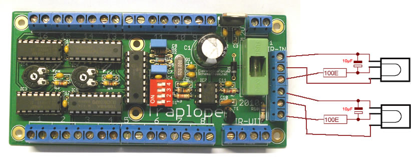

Heb het even gemeten.
Op de ene staat constant 2,55 Volt.
De andere staat 5V en dat springt op een gegeven moment omlaag naar iets van 4 en daarna weer naar 5V.
Hoop dat je hier wat mee kan?
Zijn idd 38KHz sensoren
Heb je bij de sensoren een RC filtertje gemaakt zoals uit de datasheet van de ontvangers? 100 Ohm in serie met de voeding en dan een 10µF tantaal condensator parallel met de ontvanger. Want het kan zijn dat die staan te oscilleren. Die rare spanningswaardes komen normaal niet voor.

Ik heb geen RC filter gemaakt, heb alleen de print zoals jij die gemaakt hebt gebruikt.
Ik gebruik een tsop38, is hier iets extra's voor nodig dan nog?
Wat voor een waardes moet je dan op de uitgangen van de print aan de zijkant hebben? (die 2x3 IRin)
Ik gebruik de SFH5110-38 Maar dat mag normaal geen probleem geven.
De filter die ik gebruik:
(Rechtse deel)
Dit moet zo kort mogelijk bij de ontvanger komen. Ik gebruik een klein stukje printplaat met een printkroonsteen. Aan de voorkant is de sensor daar tegen gelijmd. De weerstand en condensator komen aan de onderkant van de print (SMD).

aaaah ok duidelijk.
Maar in de vorige print had ik dit niet nodig of zat het in de print verwerkt.
Kan me wel iets herinneren en als ik terugblader staat er op pagina 2 iets erover.
Maar helaas kan ik bij de tsop bovenaan de trap niet meer bij, zit zo in mn muur verwerkt dat het stuk gaat als ik hem openmaak om dit ertussen te zetten. Kan het ook ergens bij de print?
Bij de print zetten heeft weinig nut. Dit is echt bedoeld om lokaal de voeding stabiel en schoon te krijgen. Maar als het eerst wel werkte vermoed ik ergens slecht contact of draadbreuk ofzo (of fout aangesloten).

Tja het werkte met de vorige print die we hier gemaakt hebben.
Die had ook wel een soort van ontstoring erop blijkbaar.
Maar dat is dan misschine met jouw print nu vervallen?
Wat horen de waardes te zijn bij de uitgangen naar de tsop toe dan?
<img src="http://www.elektronicastynus.be/ef/traploper/tsop.JPG">
Spanningen uitgang van de tsop:
5V als er iemand in de lichtstraal staat
anders 0V.

Eindelijk weer even tijd gehad om naar de schakeling te kijken.
Heb op 1 trede de tsop weer losgehaald.
De Tsop vlak tegen de IR zender gehouden en meteen gaat de trapschakeling de andere kant op lopen.
Het lijkt er dus op dat de IR nog niet hard genoeg aangestuurd wordt.
Ik heb de aanpassing van de weerstand gedaan en de uitgang van de 555 op pootje 3 staat precies op 38khz.
Zijn er misschien nog meer opties om te kijken hoe het bereik vergroot kan worden?
In de originele schakeling hebben we op een gegeven moment ipv de bc547 een bc639 gezet. Zou dit een oplossing kunnen zijn? Ik geloof dat de stroom versterking daarvan wat hoger is????
Je kan proberen, maar probeer ook even aan de potmeter van de frequentie te draaien. Ik merk met mijn multimeter ook dat het niet 100% overeenkomt met optimale ontvangst.

het gekke is dat er 1 traptrede het nu wel doet na het plaatsen van de andere transistor.
Ik wilde vanmiddag de 2 tsops omdraaien maar helaas brak er 1 pootje af van eentje. Had geen voorraad dus nieuwe besteld dus nog even wachten erop!
Misschien is de tsop wel gewoon stuk ofzo, dat het daarom niet werkte!

Na een hele tijd niets te hebben kunnen doen ben ik eindelijk er aan toe gekomen om verder te gaan.
Heb voor de zekerheid nieuwe tsops besteld.
Deze er ingezet en nu werkt het wel.
