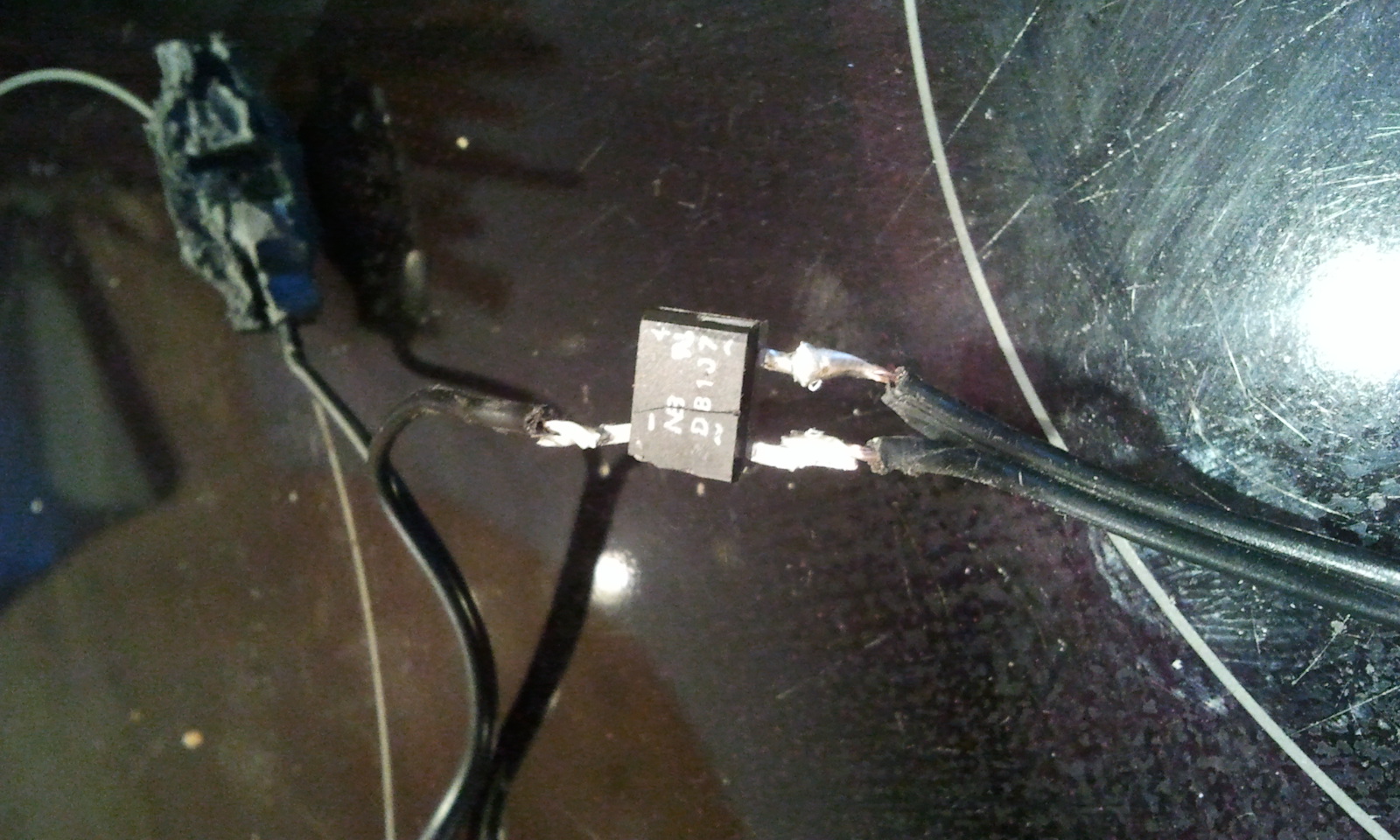

Wie kan mij helpen met het volgende? Ik heb een boompje met led-lampjes voor kerstmis. 24v -3,6Va. In de kabel die van de transformator naar het boompje loopt zat een bepaalde verbinding/schakeling of weerstand (zie bijgevoegde foto) verwerkt die echter kapot is gegaan. Wat is dit voor een ding, zodat ik voor een vervanging kan zorgen? Heb ik dit per se nodig of zijn er alternatieven?

Dat is een bruggelijkrichter. Natuurlijk heb je die nodig anders zat hij er niet :roll:

Dank voor je reactie. De lampjes branden dus blijkbaar op 24v gelijkstroom..
Als ik daar 12v op zou zetten (zo'n travo heb ik nl liggen) zouden de ledjes het dan doen, denk je? Weliswaar zwakker ofzo?
Moet wel gelijkspanning zijn dan.
Waarom zet je er niet even een nieuwe brugcel van 30 cent in?
Bij 12V verwacht ik niet dat ze gaan branden, dan kom je niet boven de brandspanning.

Ik zie dat ik allerlei brugcellen kan kopen. Kan ik er eentje gebruiken van 3,7Ampere en 80 Volt (uitgang originele transformator geeft aan 24V 3,6A)?
Bij de afbeeldingen zie ik dat die cellen vier pinnetjes hebben met vlnr de aanduiding +,~,~,- . Betekent dit dat de buitenste pinnetjes de gelijkstroom zjin?
Dank weer bij voorbaat!
Het is maar 24V 3,6VA dus er hoeft niet zo'n lompe brugcel in.
Gewoon zoiets nemen:

Dank onwijs weer voor je snelle en concrete antwoord. Nog 1 vraagje. Ik zie op de afbeelding maar twee aansluitpunten, maar ik vermoed dat dit er vier zullen zijn. Geldt ~ voor de ingang, en + resp - voor de gelijkstroom uitgang?
Ja klopt.
Bij jou is er 1 afgebroken?

Ja, en nu maar hopen dat dat het enige probleem is. Ik ken geen andere manier om het boompje zelf te testen.
