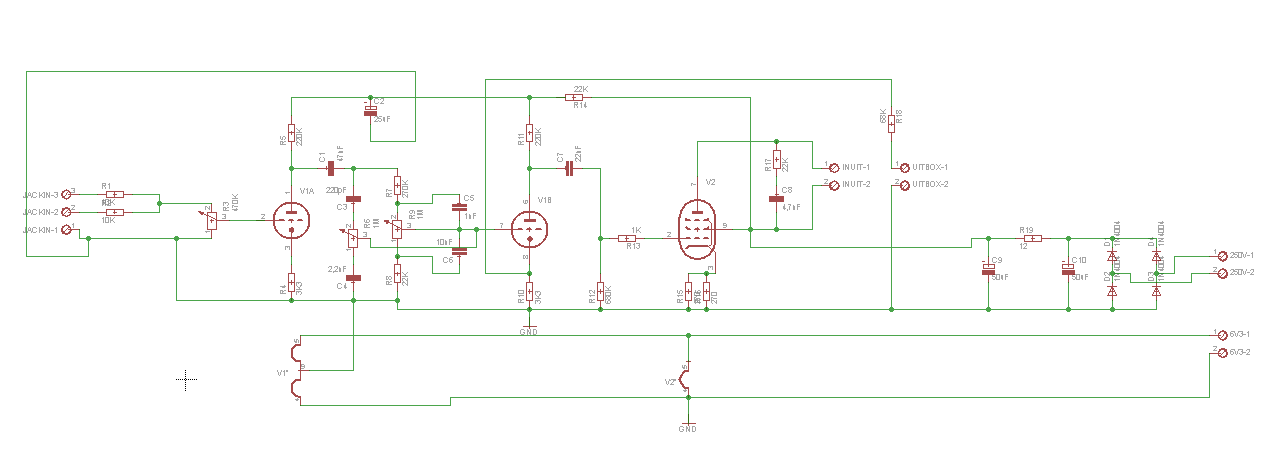

Hier dan een mono versterker met alleen een volume regeling.
Velde
Berichten: 54
Lid geworden op: zo 7 mar 2010, 18:39
Bericht door Velde »
Enig idee hoeveel watt hier ongeveer uitkomt?
mvg
Afhankelijk van de toegepaste anodespanning zal het tussen de 2,5 en de 5 watt liggen.

Ik heb deze schakeling eens getekend in Eagle, zou je dit eens kunne controleren alvorens ik ga beginnen met frezen?
Klopt het met de aarding, of hoe moet ik dit gaan doen zodat ik zo weining mogelijk brom heb.
Mvg[/list]
Eagle buizenversterker.png (26.51 KiB) 33157 keer bekeken
Velde schreef:Klopt het met de aarding, of hoe moet ik dit gaan doen zodat ik zo weining mogelijk brom heb.
Ster massa moet in je pcb ontwerp. In het schema maakt het weinig uit :p. Als je me even je mail adres via pm stuurt dan heb ik nog een artikel voor je wat die ster massa precies inhoud.

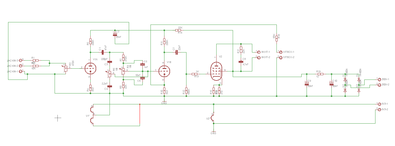

Ik heb de gloeispanning van de ECC83 dusdanig veranderd, dat het iets beter werkt.

Moet deze niet aan de grond hangen ipv aan de + 6.3V?

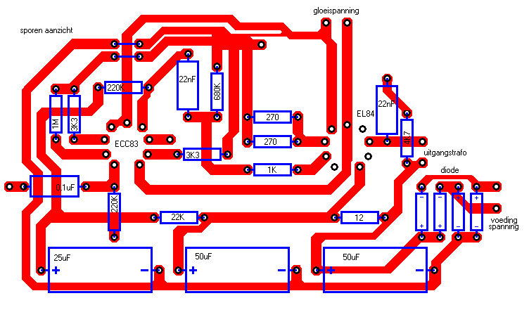

Zou u mij misschien op weg kunnen helpen voor mijn PCB ontwerp, want ik heb geen idee hoe ver de banen uit elkaar moeten liggen en hoe ik het ga oplossen met ster massa op pcb.
MVG
OK, ik zal wat optekenen en dan plaats ik het hier wel.

Met de layout ben ik al heel ver, in het klat is hij klaar, ik moet hem aleen nog even overtekenen in paint, omdat ik geen "echt" layout programma heb.

Nee, dank je wel. Ik vind de tekeningen altijd erg slordig uitzien.
Het is misschien wel functioneel en bruikbaar voor andere dingen, maar toch.
Hierdan een voorbeeld getekend met paint en niet op schaal.

Hangt de "aarde" van de gloeispanning samen aan de "aarde" van de voedingsspanning?
Hoe zit het de dikte van de banen?
MVG
Velde schreef:Hangt de "aarde" van de gloeispanning samen aan de "aarde" van de voedingsspanning?
Dat staat toch ook in het schema
Maak maar zo dik mogelijk dan hoef je ten eerste minder te etsen en ze zijn dan altijd dik genoeg
