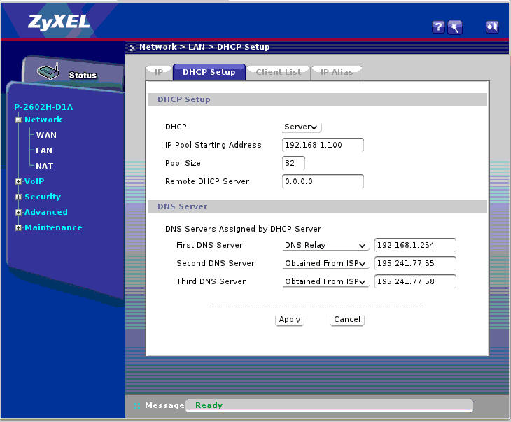

Kun je inloggen op het modem?
Kun je dan eens kijken bij de DHCP instellingen?
Bijgaand een voorbeeld hoe het er in mijn zyxel modem uitziet

Bij mijn modem kan ik het IP adress van het modem intypen in de browser.
Er verschijnt dan een inlog scherm.
Als je het juiste password ingeeft, kun je de gegevens bekijken en wijzigen.
