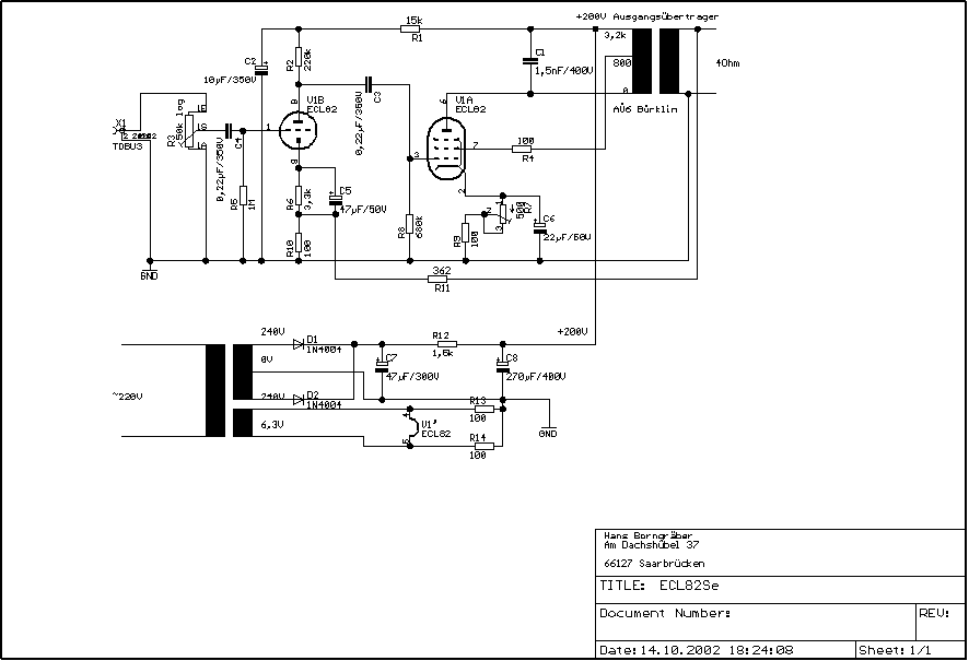

In afwachting van het binnenkomen van onderdelen voor mijn andere projectje ben ik aan een nog simpel ontwerp begonnen.
Gevonden op een duitse site. met maar 2 ecl82 buizen een stereo versterkertje.
Ik heb nog een klein voedingstrafootje liggen die 170 volt geeft en 6.3 volt
En ik wil zolang de uitgangstrafo gebruiken die ik al had van grundig.
Maar ik snap niet hoe ik die trafo moet gebruiken in het schema staan 5 aansluitingen en op de trafo zitten er zes.
ik hoop dat iemand hier dat voor mij weet.
Gr Blokker
dit is het schema
dit is het schema

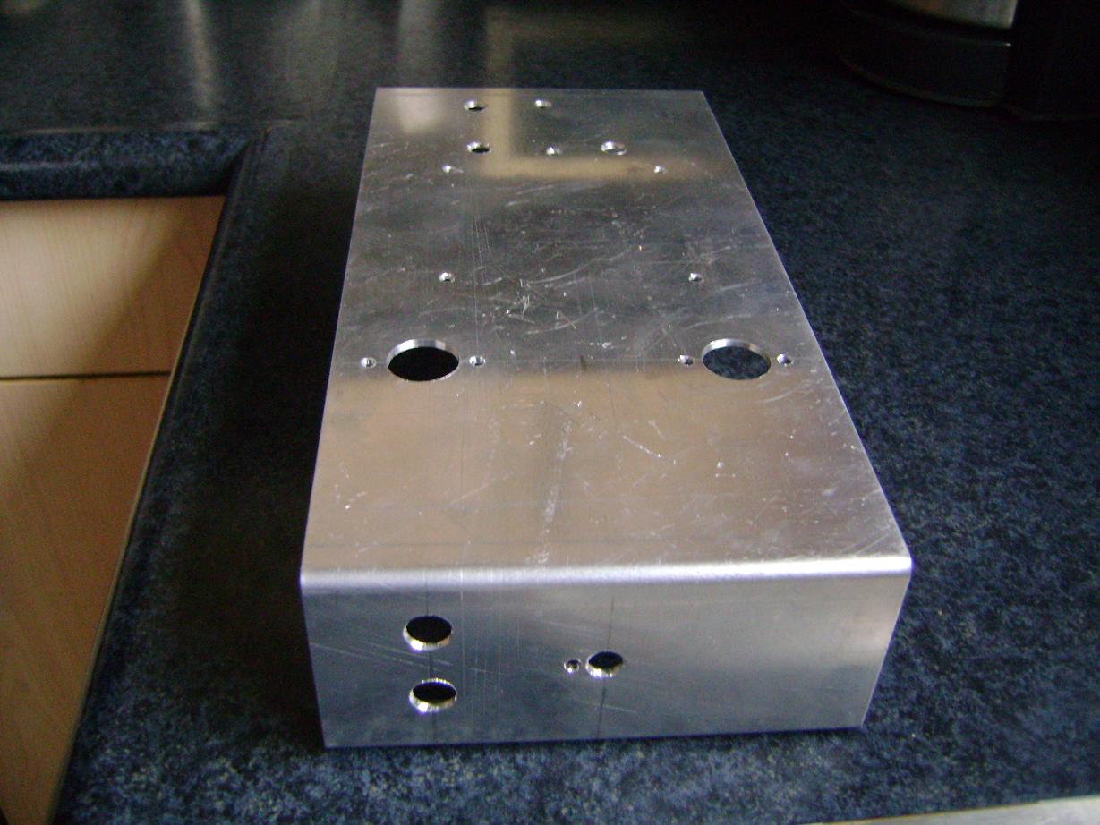

behuizing
behuizing

Berichten: 11593
4 ohm bovenaansluiting is groen
4 ohm beneden aansluiting is zwart
3K2 aansluiting is rood
0 aansluiting is blauw
De weerstand R4 van 100 ohm die aan de 800 ohm aansluiting zit maak je aan rood.
Geel en bruin sluit je niet aan, isoleer ze netjes af.

Hoi alweer een vraagje, de trafo die ik nu gebruik geeft 280volt , wat ik lees is dat te veel voor de ecl82, en ook voor mijn condensators die 275 volt zijn,
Nou heb ik ook nog een trafootje liggen die 170 volt wissel geeft dus zo een 240 volt, die zou beter zijn.
Maar die is maar heel klein, heb ik op het internet uitgezocht dat met een stapelhoogte van 23mm en een middenbeen van 22 mm hij ongeveer 15VA is, de 6.3 draden zijn 0.7mm en volgens een tabel die ik heb gevonden is dat bijna 1 ampere, wat dan overbleef voor de 170v komt als ik het goed heb gedaan op ongeveer 45mA, dat is zeker niet genoeg voor stereo?
Gr Blokker

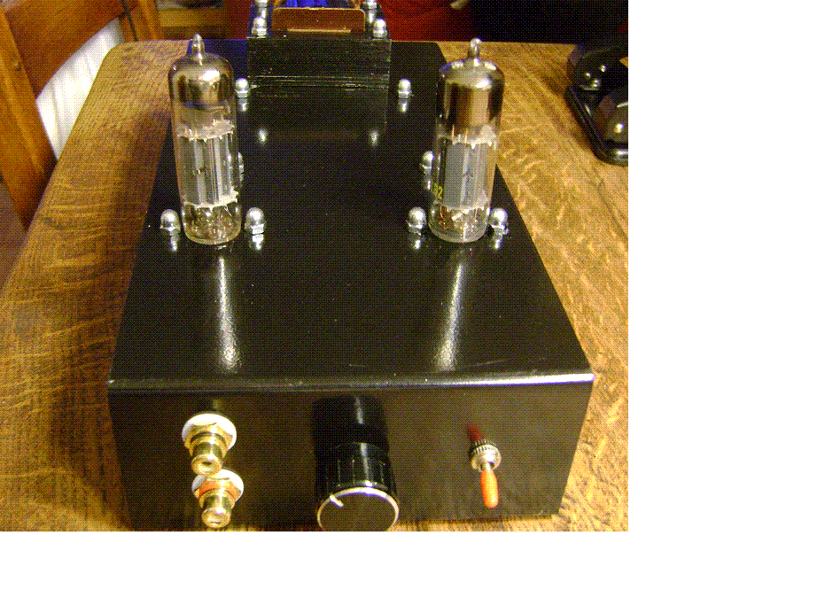

Versterkertje is bijna klaar, allebij de kanalen werken.
Wil alleen nog houten zijkantjes maken voor de afwerking.
alleen de 1k5 weerstand in de voeding blijkt 11 watt te moeten zijn, en die heb ik niet in huis dus besteld.
De 3 watt die ik er nu in heb word gloeiend heet.
Het lullige schakelaartje wil ik ook nog gaan vervangen door een wat mooier degelijk exenplaar.
Ook is de spanning van de gebruikte trafo eigelijk te hoog, als ik die wat wil verlagen kan ik dan nog een extra weerstand in de voedings lijn plaatsen?
Of is het beter met een buisgelijkrichter te gaan werken?
Gr Blokker

Berichten: 11593
Een gelijkricht buis zal inderdaad de voedingsspaning een heel stuk verlagen. Je kunt ook een zenerdiode in serie zetten, maar die moet dan wel wat vermogen wegwerken aan warmte.
Misschien vind je op het interner een trafo die een lagere spanning uitgeeft.

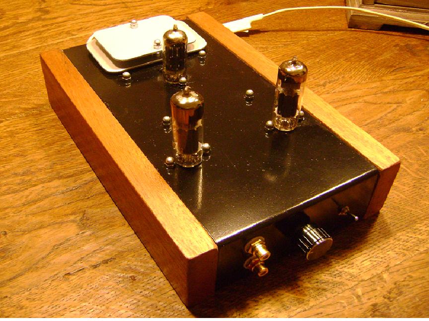

Hij is klaar, ben er best trots op.
heb toch de diodes eruit gehaald en een ez80 gebruikt om te gelijkrichten.
Trafo is klein maar red het toch.
Geluid is prima voor mij.

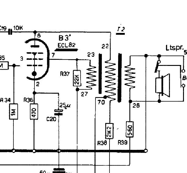

Maar nu wil ik er nog een gaan maken, maar met een trafo uit een philips bandrecorder.
Deze heeft juist weer wat meer aansluitingen, welke daarvoor moet ik gebruiken?
Gr Blokker
foto versterker
foto versterker
trafo philips
trafo philips

Hij is uit een philips el3541.
Ik kan in plaats van het stukje uit het schema ook het hele schema plaatsen?
Gr Blokker
Berichten: 11593
Dat hoeft niet, ik heb het schema al.
Hier het aansluitschema van T2.
transformator T2.GIF (16.25 KiB) 31182 keer bekeken

Kan ik spoel tussen 23 en 27 gewoon laten vervallen?
en dan weerstand r4 van pootje 7 van de ecl82 naar aansluiting 70 van de trafo
Gr Blokker
Berichten: 11593
Dat mag inderdaad.
Misschien wel de 22K weerstand over de niet aangesloten wikkeling laten zitten.
